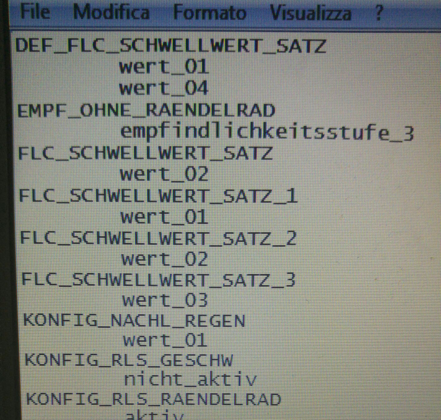

    [MENTION=22878]bmwmsport[/MENTION]
    Setto a wert_01 la sola voce FLC_SCHWELLWERT_SATZ oppure anche le corrispettive _1 _2 _3 ?
