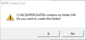

    Ho caricato i daten con coding tool. Mi ha dato questo avviso
    Cliccando "Si" mi ha piazzato i file in C:\NCSEXPER\DATEN\V49
    Avviando NCS Dummy il programma non vede i daten e mi chiede di specificare il percorso.Se anche seleziono il percorso C:\NCSEXPER\DATEN\V49 mi dice "No chassis found for..."
  16. Thriller
    Thriller
    12.042
    4.399
    12 Gennaio 2014
    Ravenna
    737.646.482
    Ex Bmw 325d E91 LCI
    Hai creato una cartella di troppo. V49. Devono stare dentro E89
  17. Wastegate
    Wastegate Primo Pilota
    1.108
    175
    25 Luglio 2007
    235.587
    320d E90
    Quindi dentro DATEN ci deve stare una cartella E89 con i file al suo interno?
  18. Thriller
    Thriller
    12.042
    4.399
    12 Gennaio 2014
    Ravenna
    737.646.482
    Ex Bmw 325d E91 LCI
    Yes
  19. Wastegate
    1.108
    175
    25 Luglio 2007
    235.587
    320d E90
    Grazie.
    Allora un consiglio a chi usa il tool. Fate attenzione al nome della cartella sorgente dei daten. Se trovate qualche release con cartelle del tipo SP-daten-E89_v49 il tool suggerisce la creazione di una cartella v49 invece di E89. Probabilmente si aspetta nelle ultime 3 lettere la sigla dello chassis e non trovandola fa questi casini.
