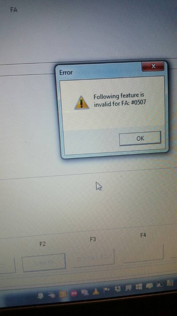

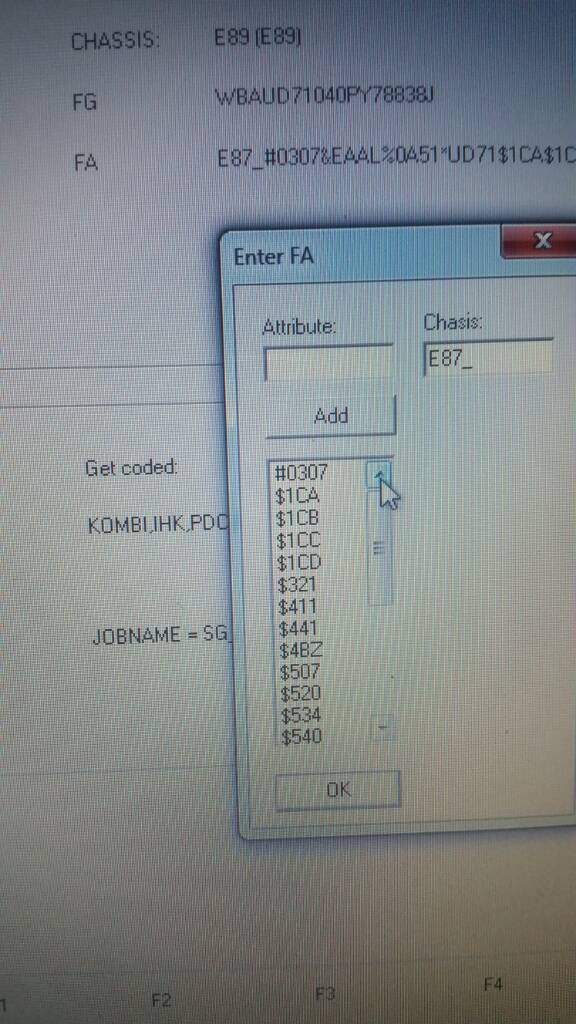

    [MENTION=42308]cassi[/MENTION] che data stai mettendo?
    Il problema è che tu hai optional nel tuo telaio che non esistono o non sono supportati dopo una certa data. Prova diverse date oppure prova ad "epurare" il tuo vo togliendo ciò che non serve x i pdc. Io lavorerei però con il file ssd senza modificare realmente il vo. Ho fatto un Thread su come si fa e come si usa il .ssd

    Ha risolto cassi ;) /emoticons/wink@2x.png 2x" width="20" height="20" /> si può cambiare la data di codifica ma accetta solo il mese di novembre oppure marzo per ogni anno (non lo sapevo neanche io)
    Passando da 03/2007 a 09/2007 è riuscito a codificare i PDC senza che chiedesse obbligatoriamente il cigalino esterno (anche lui monta NBT)

    Thriller esattamente come ha detto giu
    Mi è stato detto che serie 1 e 3 accettano solo 2 mesi l'anno come data di codifica che sono rispettivamente
    03 e 11 dei rispettivi anni per quello ncs mi restituiva errore
    03/07 era l'ultimo mese in cui richiedeva obbligatoriamente il ciclico codificato in 0308 e tutto è andato aposto
