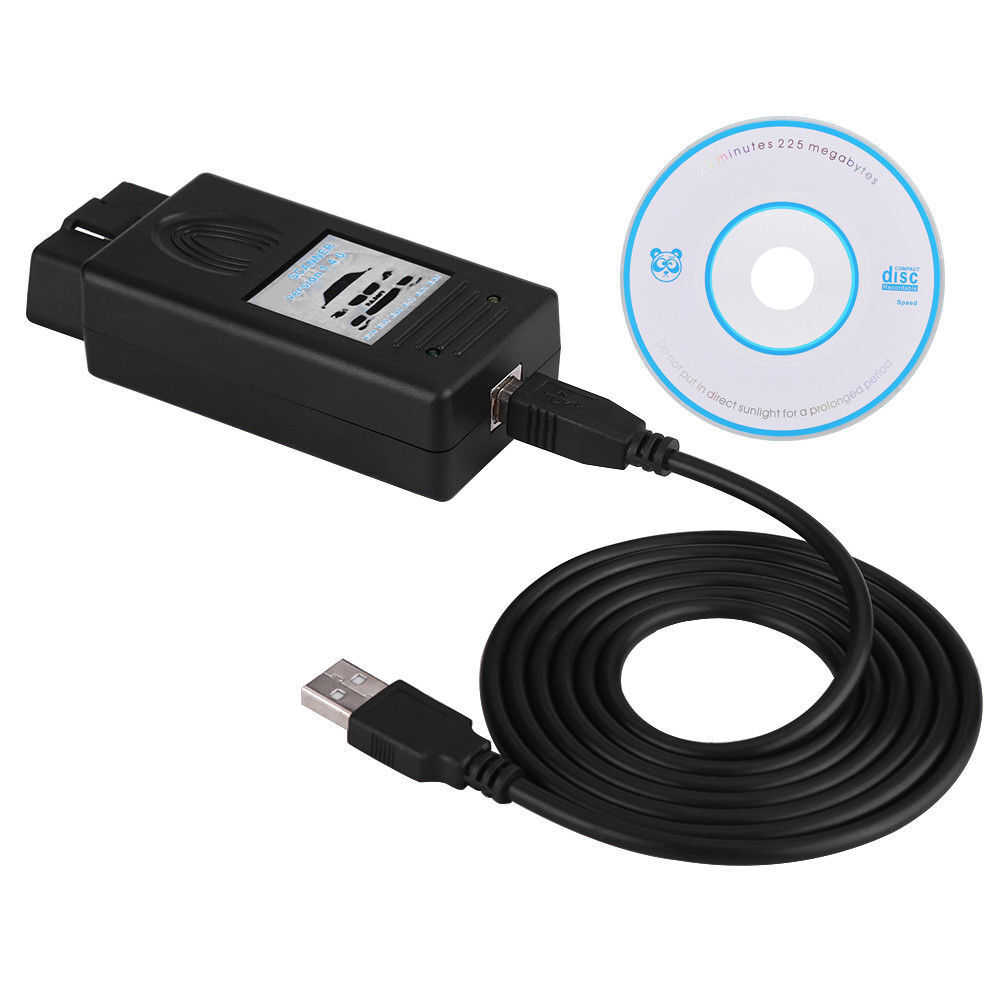

    Mi accodo per chiedere una info... NCS funziona con lo stesso lettore OBD dato assieme a BMW scanner?

    Una foto di quello che hai vale quanto mille parole
  7. glm2006ITALY
    glm2006ITALY Collaudatore
    460
    737
    30 Luglio 2007
    Pianura padana - Vercellese
    247.647.486
    BMW 523i e39 1999
    Questo [​IMG]

    Con questo scanner oltre le E46 ed E39 non ti serve più a nulla, quello lavora in K-Can dalle E60 E90 ecc. lavorano in D-Can quindi non comunicano.

    Ok, non avevi capito che avevi una E39.
    Comunque con quel cavo non ci fai nulla con NCS, ci vuole un cavo K-Dcan.
