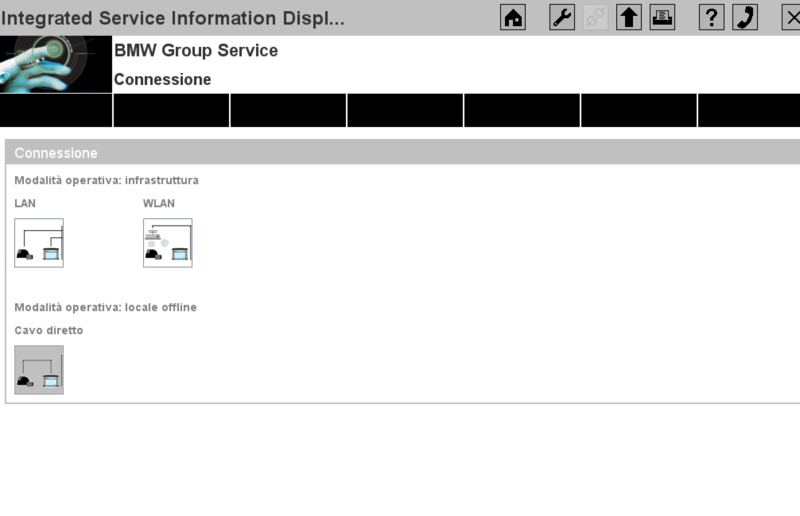

    oggi ho aggiornato vmware fusion alla versione 8 e non mi funziona più ISTA/ISIS, mi da sempre questo messaggio:
    an error has occurred. the application is closing.
    fault code: 7/9
    fault text: a serious error has occurred during online-offline translation.
    qualche idea?

    Tornare indietro oppure installare il rheingold nativamente, senza wm

    ma nella parte di rete devo usare connessione ad infrastruttura di tipo LAN (quella attuale) oppure quella offline con cavo diretto?

    mi riferisco alla barra orizzontale in alto dove si trova il simbolo di rete

    io mi riferivo a questa:
    cambiando da LAN a link diretto ISTA è tornato a funzionare!!!!!!!

    Cavo diretto!!!
    Mica vorrai passare dai server BMW ehehehe

    non è per passare dai server.. ma in una rete cablata con più sispositivi, in dhcp o statici.
