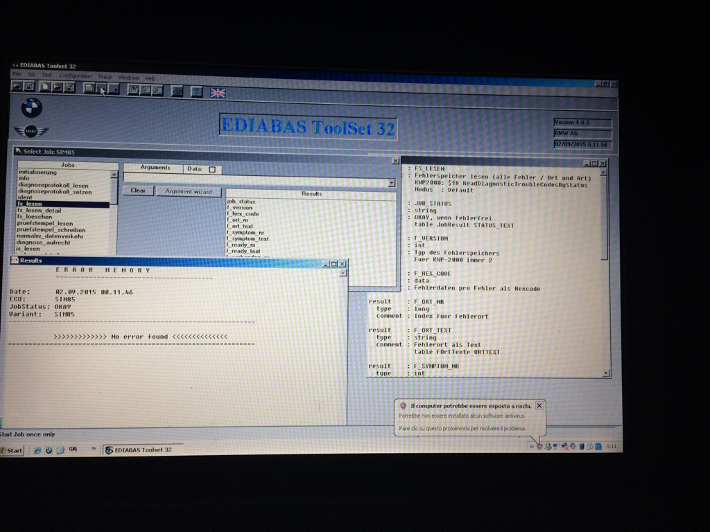

    Ma che job bisogna guardare? Mezz'ora che scorro i job di dde e frm mille dati ma i km non li trovo...

    Trovato!!!! :) /emoticons/smile@2x.png 2x" width="20" height="20" />
    Vai qui:
    apiJob ("abgleich_csf_lesen" "D71N47A0", "", "")
    guarda la voce STAT_QFLTOT_WERT

    Ma dove cavolo l'hai trovato :lol:
    Il mio kombi segna 126k km.
    Comunque questa è la mia lettura....
    Job ("d60m57a0", "ABGLEICH_CSF_LESEN", "")
    QFL_EINH = l
    QFL_WERT = 3.234000E+001
    ASKM_EINH = km
    ASKM_WERT = 1.444140E+005
    ASME_EINH = g
    ASME_WERT = 1.480000E+002
    LSUM_EINH = m
    LSUM_WERT = 1.592033E+008
    MSOT_EINH = g
    MSOT_WERT = 2.639000E+001
    TIOP_EINH = s
    TIOP_WERT = 1.153775E+007
    JOB_STATUS = OKAY
    TILCK_EINH = s
    TILCK_WERT = 0.000000E+000
    BEGMOM_EINH = Nm
    BEGMOM_WERT = 1.000000E+004
    OELREG_EINH = s
    OELREG_WERT = 9.510544E+006
    QFLTOT_EINH = l
    QFLTOT_WERT = 1.149331E+004
    _TEL_ANTWORT = 87,F1,12,62,01,F0,00,91,1E,90,34
    _TEL_AUFTRAG = 83,12,F1,22,01,F0
