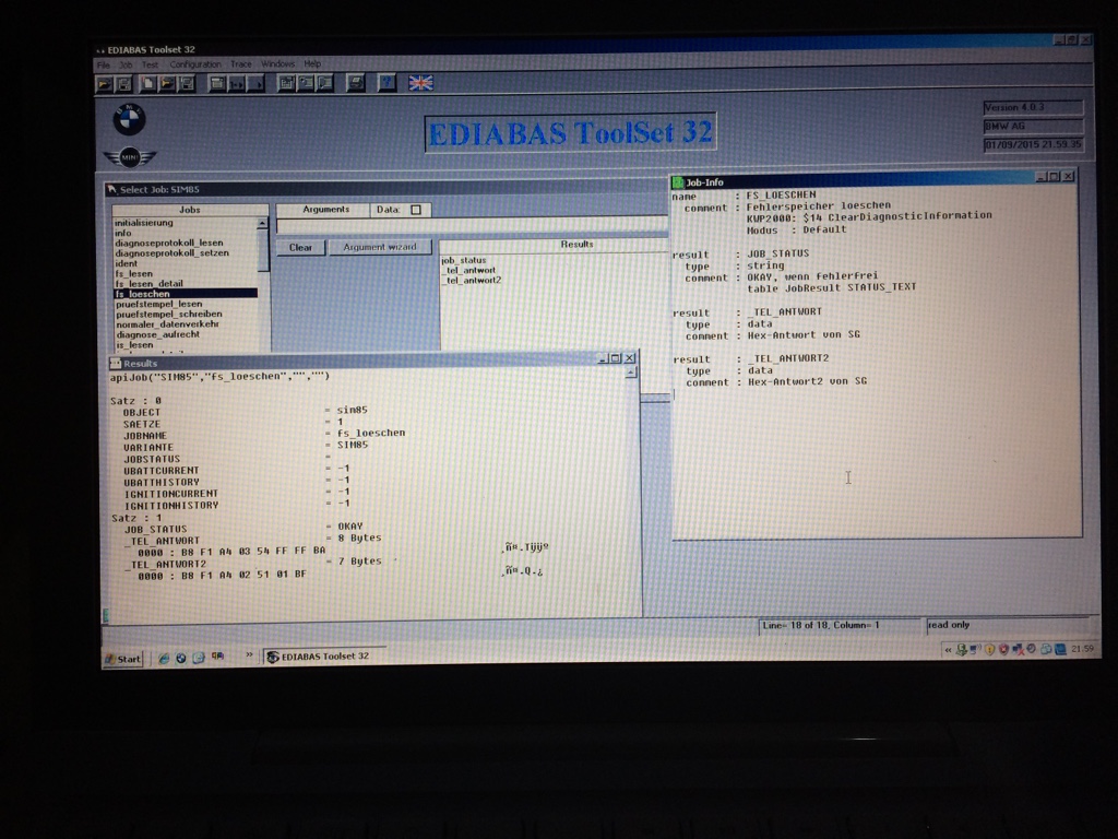

    mica ho capito come fare... Scusami sai... Ho aperto il file sim85.prg con tool32... Ma poi?

    mentre sei collegato alla macchina apri sim85.prg fai fs loeschen e il tasto x1

    Oh mamma... Sembro sdatto... Apro il sim85.prg, doppio clic su fs_loeschen ed esce questo qui sopra....
    Non ho capito quale è il tasto x1

    in alto, 1x>

    Eheh.... Hai presente il triangolino uguale al play? Quello esegue una volta sola il comando mentre quello a fianco lo esegue in loop finché non lo stoppi

    Ok!!! Fatto!!! Ora?

    ora la spia aribag è spenta e l'errore è resettato, come volevi

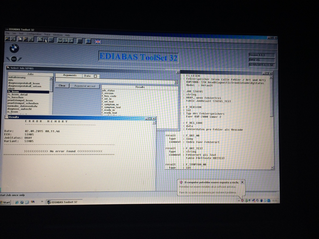

    scusa fai fs lesen e fammi vedere cosa esce

    Eppure la spia è accesa...
    Edit: mi sono anche accorto che in chiusura, avevo i 3 lampeggi... Ora non lo fa piu... Poco male, tanto avevo intenzione di divertirmici, ma giusto per dire che qualcosa è modificato...

    Ho cercato indietro do spiegavi il tuo problema inerente la spia airbag ma non ho trovato nulla. Con inpa o con ista che codice errore ti da?
