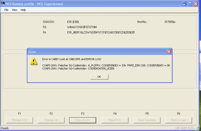

    Ciao,
    io ho una E91 LCI del 2011 fino ad oggi mi ero sempre collegato tramite il cavo DCAN ed NCSEXPERT; dopo che in BMW mi hanno aggiornato le centraline non riesco più a collegarmi:
    1. mi collego con INPA regolarmente
    2. se provo a leggere la FRM3 con NCS mi appare il seguente errore (error in CABD):
    possibile che dipenda dal fatto che i miei DATEN non siano aggiornati? continuano a sviluppare i firmware della FRM3 del 2011?
    effettivamente l'unica cosa che non mi ha mai convinto derano gli aggiornamenti dei file DATEN, penso di essermi perso qualche passaggio...
    qualcuno riesce a darmi una mano?

    aggiorna i daten con bmwcodingtool

    basta scegliere la cartella e89 dei nuovi daten e fare i vari update
