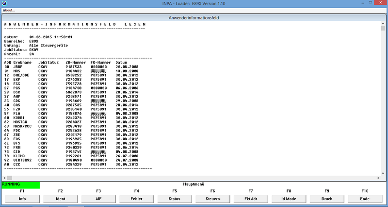

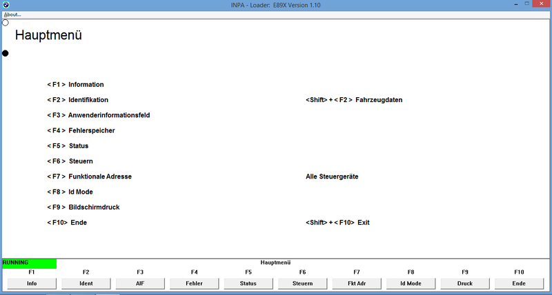

    Ho aperto INPA, scelto E90 (la mia auto è E92), cliccato su Functional Jobs e quindi F3 (Anwender informations feld)
    Tra le altre voce quale potrebbe essere utile sapere?
    Dopo aver cliccato F3 mi ritrovo questa nuova finestra:
    Penso sia questo quello che mi hai cercato?
    grazie per l'aiuto...

    va bene così
