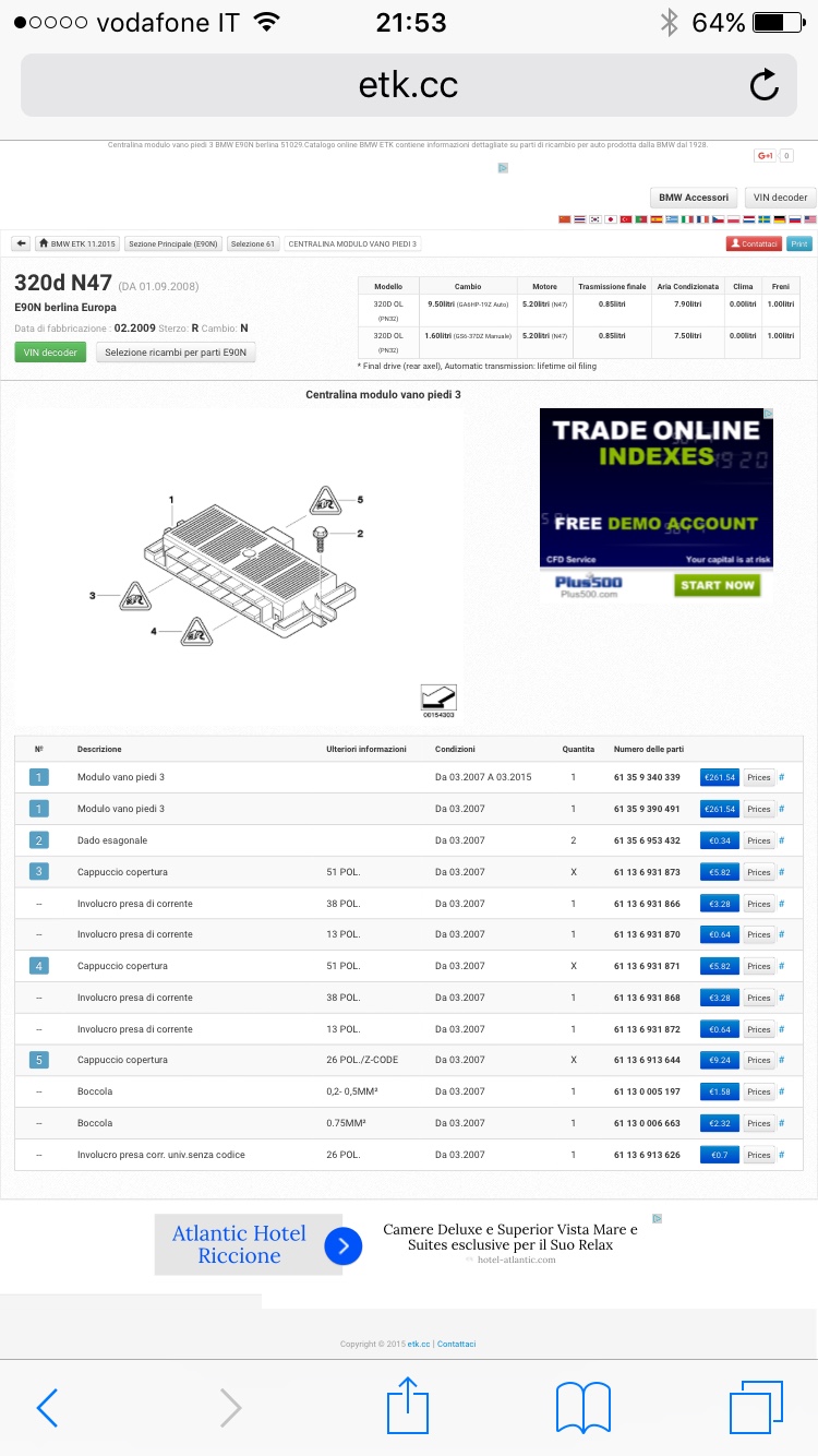

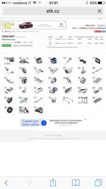

    Grazie. Arrivo a qui.... Dove vedo la Frm?
    No money, no honey
  8. Thriller
    Thriller
    11.795
    4.268
    12 Gennaio 2014
    Ravenna
    719.140.625
    Ex Bmw 325d E91 LCI
    Diagnosi e programmazione BMW: tutto ciò che serve.
    Io guardo su etk.cc
    Impianto elettrico , il 61, e poi...
