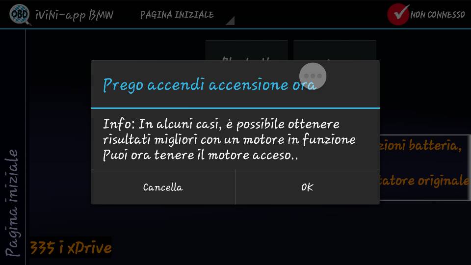

    Eh... Io non ho un alimentatore esterno.... Ho un piccolo caricabatterie, quello da moto, per capire. E non basterebbe... Quindi, x quello, ho sempre fatto con motore accesso. Oltretutto, dopo l'ultimo aggiornamento, carly stesso consiglia di tenere motore acceso....

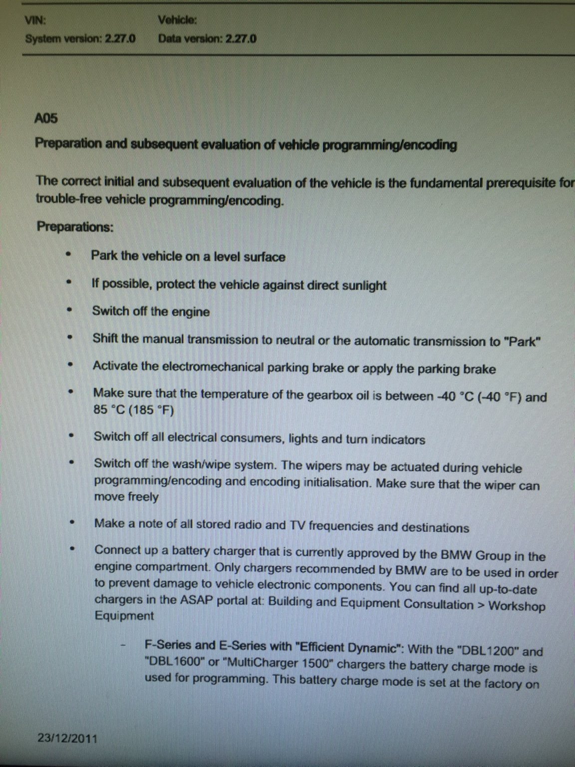

    Quindi? Vuoi farci vedere quanto sono sciocchi?
    SWITCH OFF ENGINE...
    The correct initial and subsequentevalyation of the vehicle is the FUNDAMENTAL prerequisite for TROUBLE-FREE vehicle programming/encoding.
    Istruzioni ufficiali IstaP che per chi non lo sapesse è il sw di concessionaria BMW.
