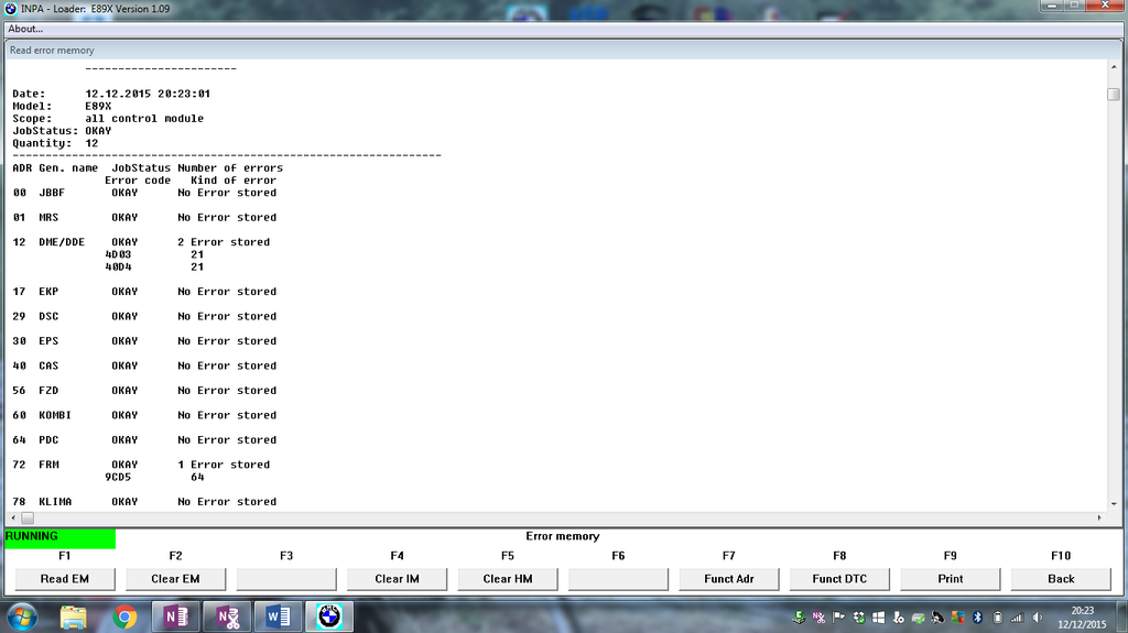

    buonasera ragazzi oggi sono mi sono messo a guardare un po' inpa e mi da questi errori qualcuno sa aiutarmi o mi sa dire dove trovo i codici errore?
    a premetto che sono errori che rimangono anche dopo averli cancellati da inpa

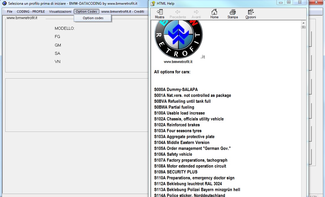

    altra cosa qualcuno mi saprebbe dire dove trovo la lista optional che vado a leggere da ncs perchè volevo capire che optional ho codificato nell'ordine vettura grazie mille

    Per gli errori google è tuo amico. X i tuoi optional cerca sempre con google bmw vin decoder e metti le ultime 7 cifre del tuo telaio

    grazie per le info thriller ma per quanto riguarda la lista optional io intendevo questi
    quindi i vari optional $... che si possono aggiungere e se esiste una lista di questi

    F26 E61 E90
    intendi questi?

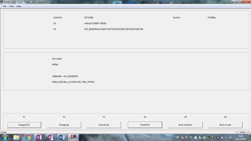

    sisi installato tutto e sembra anche funzionare tutto domani con calma provo qualche codifica banale
    si esattamente proprio loro!!!

    Registrai sul mio sito, ti abilito l' accesso all' area Liste codifiche,e ti scaricati BMW Lista codici accessori.

    Da qui puoi scaricare la lista. Guarda il foglio sa code
