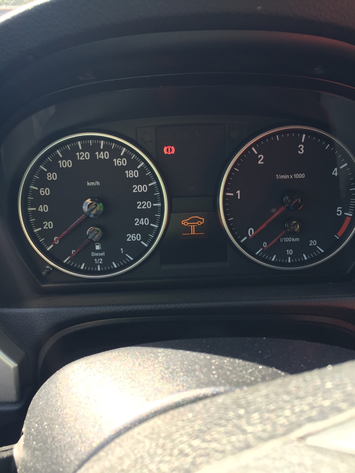

    Salve da qualche tempo si accende la spia gialla con la macchina sul ponte anche se non risulta nessun service da fare. Stamattina ho collegato la diagnosi ista e non risulta nessun errore. È un po che sento la macchina vuota...può essere che ci sono errori e il meccanico non sa usare la diagnosi ista e non li vede???

    Quale spia è? Fatto la revisione?

    Se hai spie accese secondo me devi avere per forza errori in inpa, ista o qualunque altro sw usi per la diagnostica.
    Comunque come dice giustyle che spia è? se è quella della revisione o del controllo generale e li hai già fatti resettela.

    Quella gialla con la macchina sul ponte. Si ho fatto tutto e non mi da service scaduti. Il meccanico ha usato ista e non esce nulla. Io sento la macchina morta però...cosa posso provare???

    Ma quale è la spia gialla che vedi?

    Questa

    X me va resettata l'ispezione

    Si ma allora perché la macchina mi va male??? Domani la faccio fare in Bmw la diagnosi e vediamo che esce

    controlla transport mode o le altre modalità di risparmio... il ponte giallo è strano
