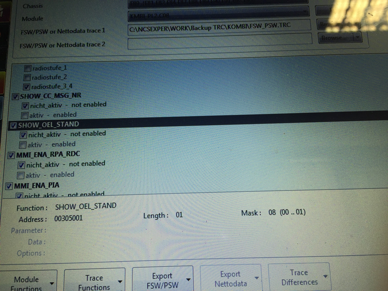

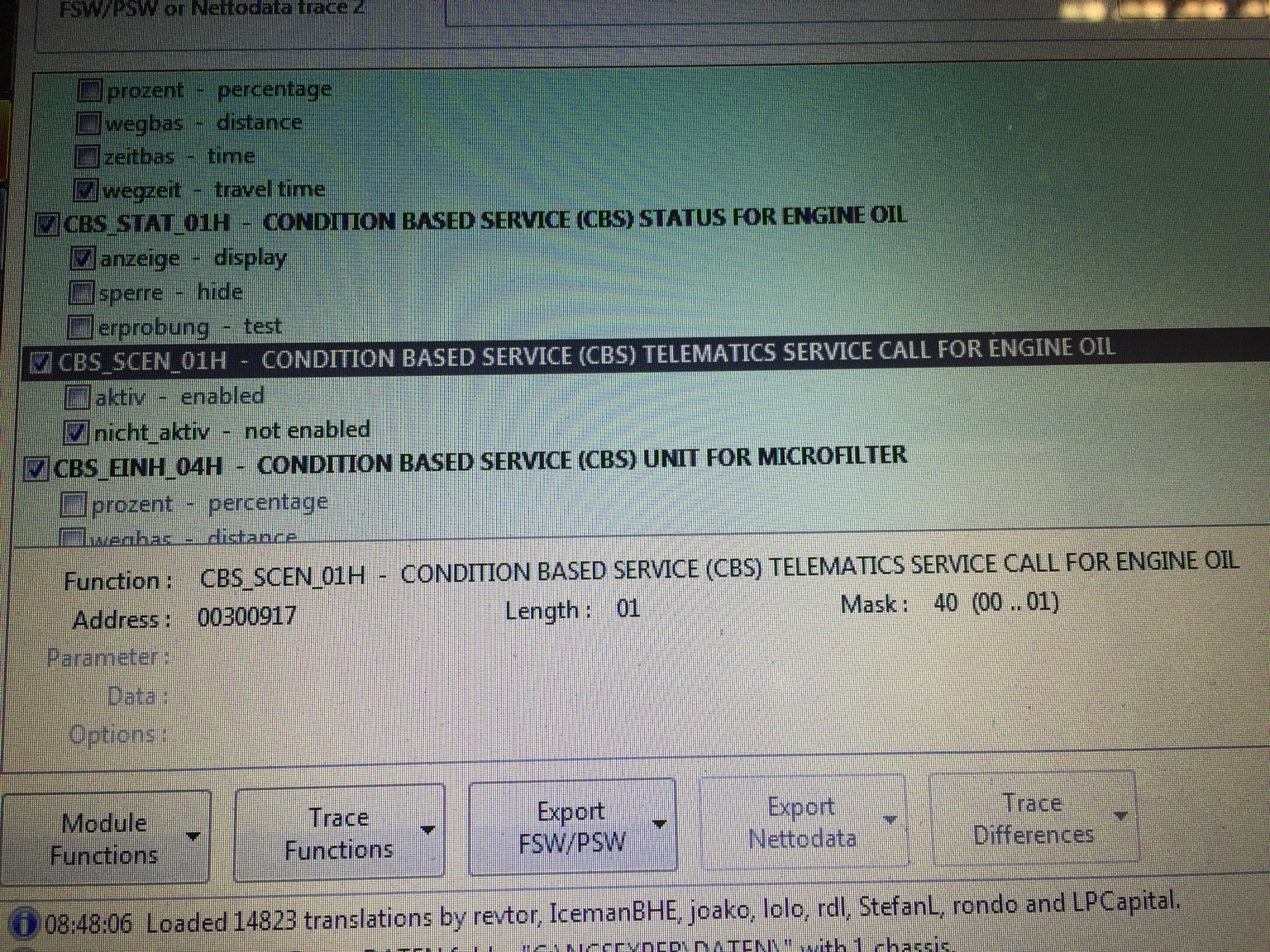

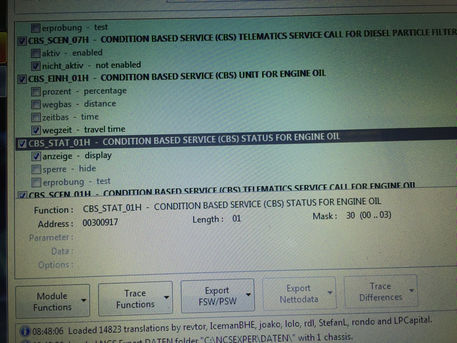

    In realtà serve quello che ti compare su ncs quando leggi il modulo. Il mio x il kombi ad esempio è KMBI_PL2.C08. Le voci inerenti oil sono
    [​IMG][​IMG]
    Però questa sul cic mi pare più interessante.

    per il kombi = show_oel_stand da nitch_aktiv a aktiv
    i cbs stat o scen sono per le visualizzazioni e controllo manutenzioni.

    Vero... Revtor non lo ha tradotto sul dummy e cercando oil invece di oel non l'avevo trovato...
