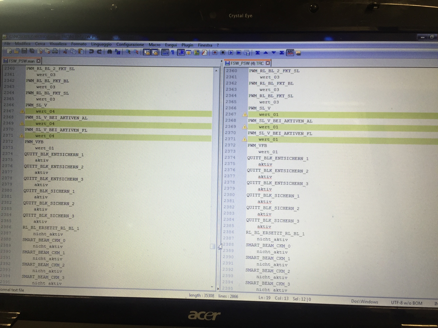

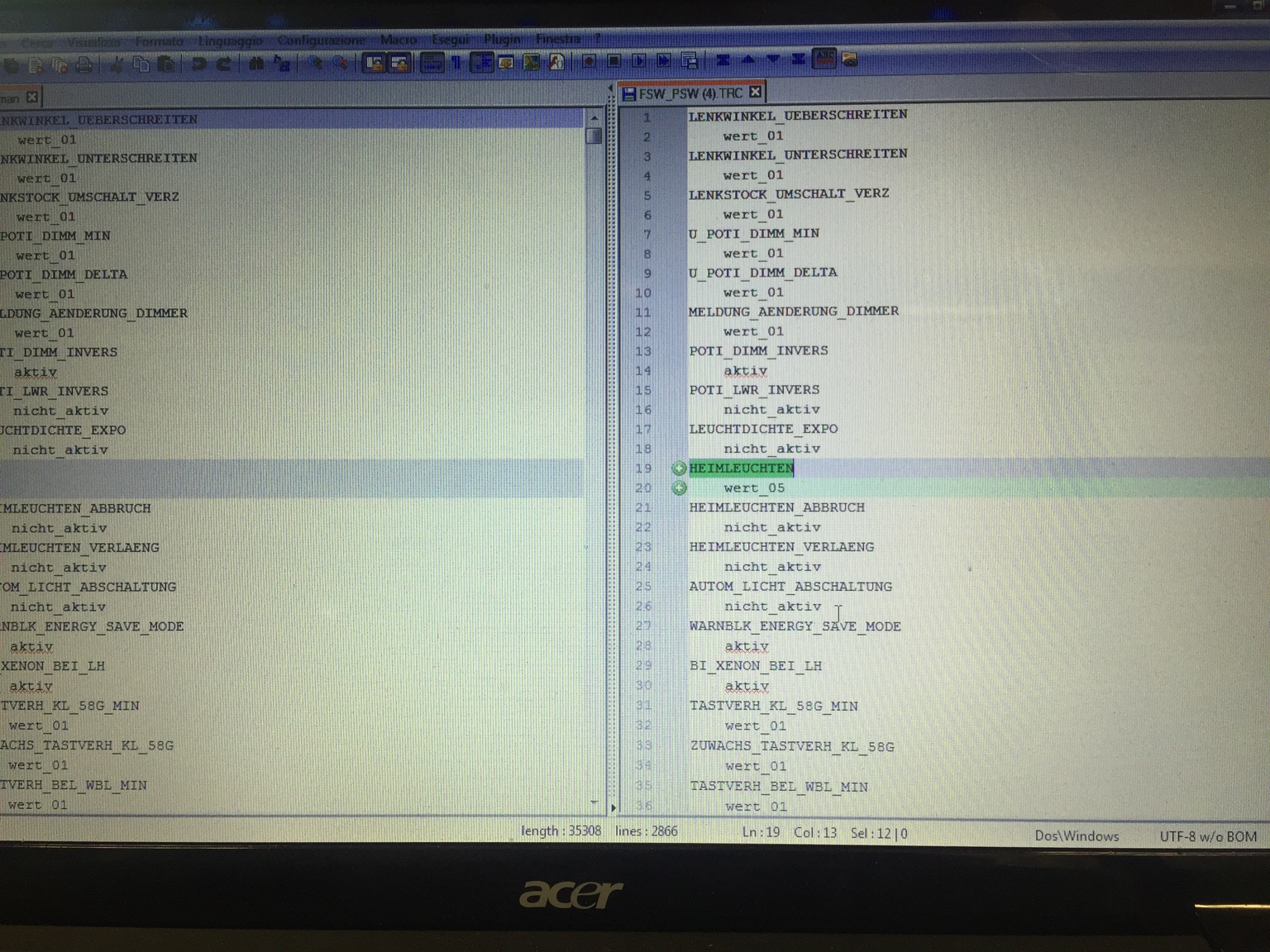

    ti ho girato i file. Intanto nel frattempo ieri sera visto che volevo cambiare il numero di lampeggi delle frecce da 3 a 7 ho provato anche nuovamente a cambiare i valori mettendo wert_05/06 e provando anche la codifica con il nettodata.man ma nulla da fare. Qualunque cosa io metta come passo da 0 a 1 sul selettore delle luci l'intensità dei led si abbassa.

    Ho visto solo ora la tua mail x cui potrò provare solo stasera.
    Queste le differenze fra il file che mi hai girato e il mio. Ma wert_04 non è 0%?
