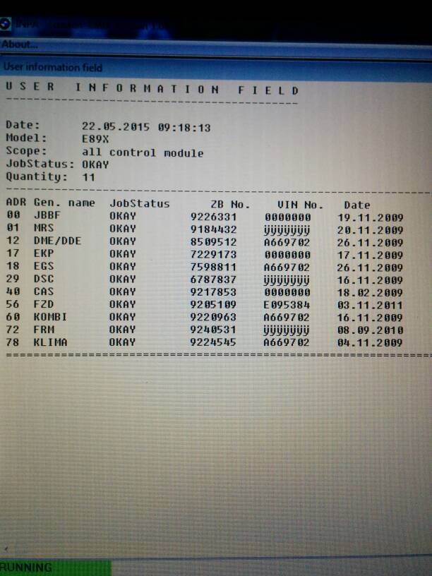

    [Tutorial] Codifiche più gettonate per E8x E9x e altri
    Grazie ai tuoi spunti che sono riuscito a trovare queste info :) /emoticons/smile@2x.png 2x" width="20" height="20" /> ma per N47 non c'è nulla :( /emoticons/sad@2x.png 2x" width="20" height="20" /> te dicevi il performance?
    @___ angel__ Ecco la mia situazione sulle centraline:
    Ultima modifica di un moderatore: 22 Maggio 2015
  14. ____ANGEL___
    ____ANGEL___

    fammi un ident di egs, mi serve hw number ecc...

    aahhhahahhha entra nel modulo egs con inpa e fai ecu ident
