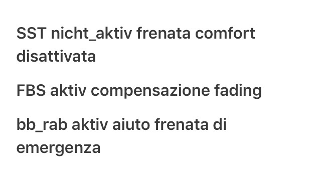

  19. Gabo
    41.001
    5.813
    604.973.109
    [Guida] Codifiche più gettonate per E8x E9x e altri
    [MENTION=22747]____ANGEL___[/MENTION]
    cortesemente potresti spiegarmi il funzionamento di queste voci ?
