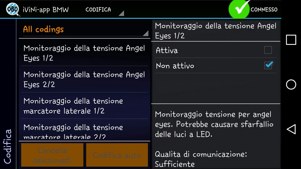

    X ANGEL... quale riga sulla FRM devo disattivare per non avere più l'errore alle luci di posizione per via dei led angel dei nuovi fari depo?

    Scusami ma con cosa stai codificando??

    App carly con obd2 BLUETOOTH per android. ..
    Non so quale voce disattivare per il controllo luci di posizione. ..

    Questo non è il topic giusto.. cmq nella frm dovresti trovare le voci "Angel Eyes voltage monit. 1/2 e 2/2"
    Te che voci ti ritrovi?

    La macchina in originale monta i fari alogeni....e io sto x mettere i fari depo che hanno led /angel e anabbaglianti xeno

    Non hai risposto alla domanda.. te che voci trovi quando provi a codificare nella frm con Carly? Cosa non ti torna?
