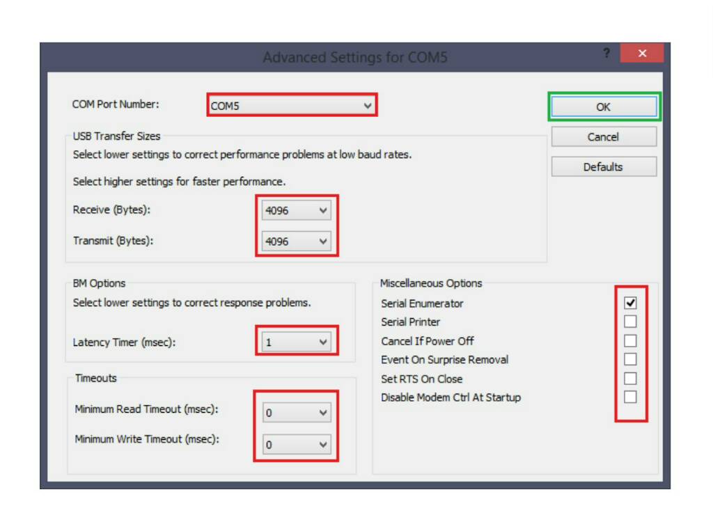

    Ciao.. e capitato a me... ed ho risolto cambiando i parametri tempo di latenza msec da 16 a 1.
    Vai su gestione periferiche / LTP / e li c'è lhai...
    C'è spiegato anche sulla guida d'installazione Bmw Standart Tools..

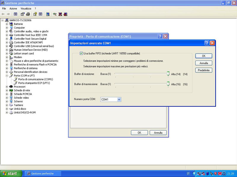

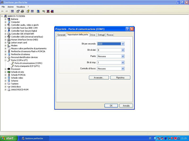

    Non riesco a venirne fuori, è da ieri sera che cerco di trovare la maschera dove poter abbassare i parametri di latenza.
    Vado su gestione periferiche, tasto destro su "porta di comunicazione COM1" e si apre questa finestra:
    e se clicco col destro su "Avanzate" si apre quest'altra finestra:
    Non trovo la regolazione del tempo di latenza.
    Dove sbaglio?

    Tu stai usando windows xp?
    Su Windows 7 / 8 / 8.1 ti viene fuori cosi..[​IMG]
  20. Nat64
    Nat64 Direttore Corse
    2,352
    100
    Mar 6, 2008
    Sardegna
    7,030
    X3 E83 2.0d ///M
    Si, windows XP sp 3
