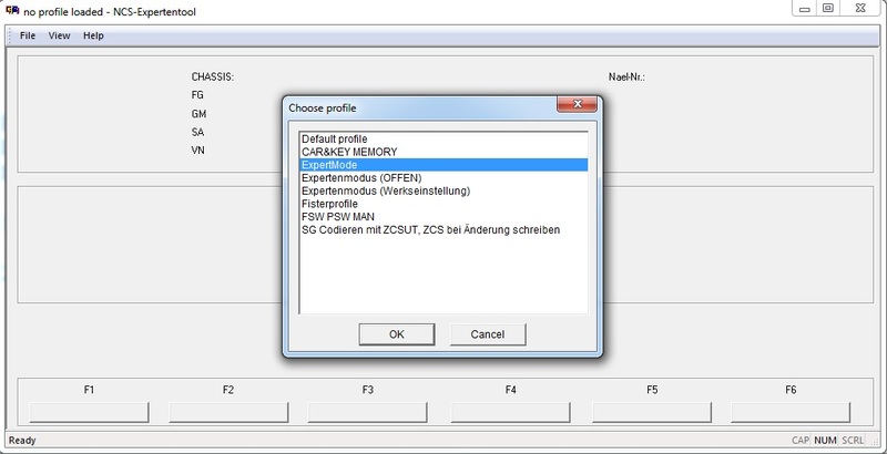

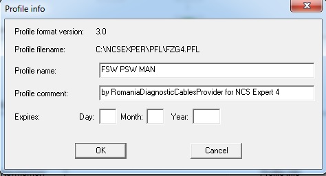

    così mi avventuro nella codifica seguendo questa utilissima guida solo che aprendo NCS EXPERT e caricando i profili non mi compare il singolo profilo expertmode bensì tutti gli altri illustrati nell'immagine postata da Andrew03.
    qualcuno sa dirmi a cosa è dovuto questo mio problema?

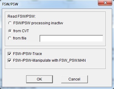

    cosi provo a modificare uno di quei profili esistenti e quando attivo la spunta FSW_PSW.MAN e collego l'auto al pc mi da errore r non mi fa proseguire la codifica.

    Per fare quello che serve a noi possono servire solo due profili e non c'è bisogno di editarli perchè sono già presenti di solito insieme all'installazione di ncs.
    I due profili sono default profile e expert man o expertmode. Se usiamo il profilo default profile ncs non andrà a leggere il file con estensione .man ma codificherà la ecu con i valori di default in funzione del nostro fa o vo che dir si voglia.
    Con il profilo expert man o expert mode invece si andrà a sovrascrivere i valori della ecu scelta con quelli scritti nel file .man
    Anche andare a cambiare il job manualmente è inutile.... (CODIERDATEN_LESEN)
    Dopo aver selezionato la ecu che ci interessa c'è il tasto read ecu che cambia già in automatico il job.... poi se vogliamo dopo aver cambiato i valori tornare a scrivere ricambieremo job.

    primo problema: selezionando expertmode mi da' un errore ( profilo 2.0 non valido), se invece seleziono ncsdummy come profilo riesco ad andare avanti ma non mi fa' salvare il profilo "come" ma "a"...
    consigli?
