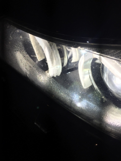

    Una domanda stupida ma non ho trovato nella ne dal forum né in rete. Ho la frm1 e vorrei aumentare gli angel fxx montati l'inverno scorso. Tramite l'app carly ho impostato massima illuminazione ma non ha cambiato l'intensità. Ncs può far aumentare lintesita degli angel? Se si quale parametro bisogna inserire. Grazie 1000

    Controlla con multimetro quanti volt hai. Se hai più di 7V sei già al massimo e se l'aumenti ancora non otterrai altro che calore dissipato.

    La frm1 non gestisce il voltaggio

    Quindi come faccio a dar vita ad gli angel post montati?

    Ma cosa ha messo? Hai un link o una foto?

    Montato questi
