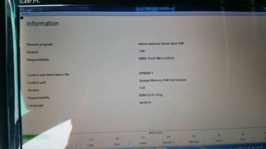

    Ciao ragazzi vi dico cosa sono e cosa non sono riuscito a fare.
    Premetto; posseggo BME E46 coupe’ del 2005 restyling senza sedili elettrici e specchi ripiegabili elettricamente.
    Bene montato ho montato in posto montaggio i sedili in M3 con memorie e Specchi elettrici richiudibili M3.
    L’M3 pero non e' mai stata fatta in versione restayling e ultima produzione e’ del 2003.
    I miei vecchi specchi erano azionati con sistema I-bus mentre questi seguono il sistema K-bus con centraline FTM BTM nelle portiere, tutto montato con schemi BMW WDS originali.
    con questo programma e grazie a [MENTION=53598]Thriller[/MENTION] e [MENTION=22878]bmwmsport[/MENTION] sono riuscito a :
    - aggiungere al VO i sedili con menorie ( $459 ) e far riconoscere le centraline e allinearle con gli specchi
    - aggiungere Specchi ripiegabili ( $313 )
    Ora nella pro cessazione delle Ecu non vedo le due centraline porte e nonostante aver attivato SU GM 5 ( la mia è GM5_C1_04 )
    - BEIKLAPPEN_B_KOMFORTSCHL
    - BEIKLAPPEN _GM
    - SPIEGELMEMORY_GM
    Cosi gli specchi seguono le memorie dei sedili , si piegano con tastino lato guida, non si richiudono sopra i 30Km/h
    MANCA
    - Ripiegatura con chiusura auto
    - Inclinazione inserendo retro

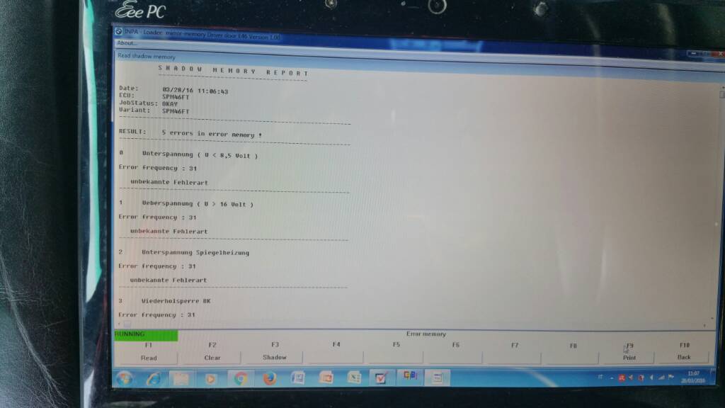

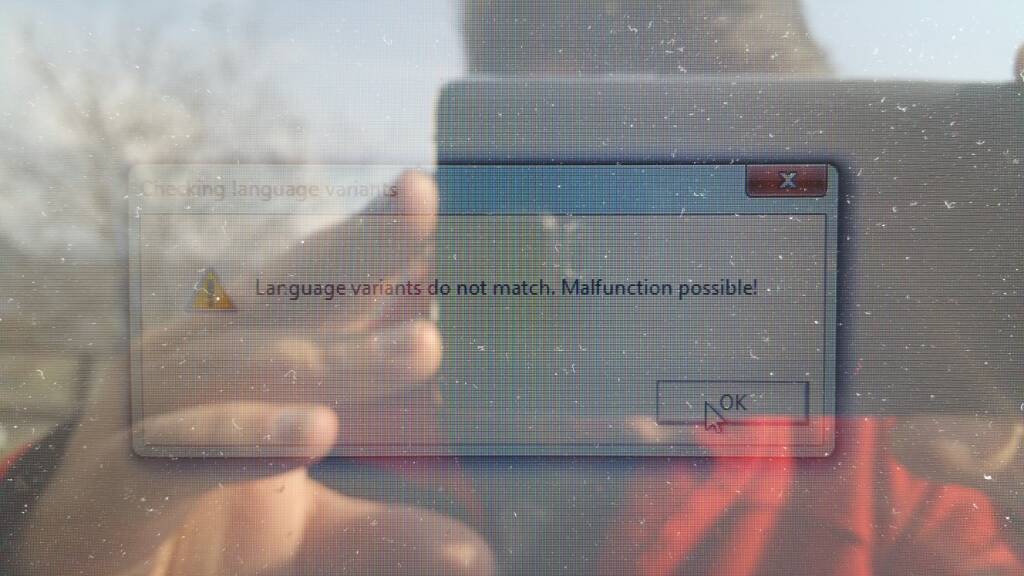

    Controllato con INPA e mi dice
    Nelle info
    E negli errori
    Mi dice che non ha codifica confor mirror .
    Controllato anche KOMFORTSCHLIESSUNG_FB attivo
    Mi rimane controllare ancora il collegamento K-bus dalla portiera alla morsettiera lato guida e passeggiero
    Secondo voi che manca? Suggerimenti?
