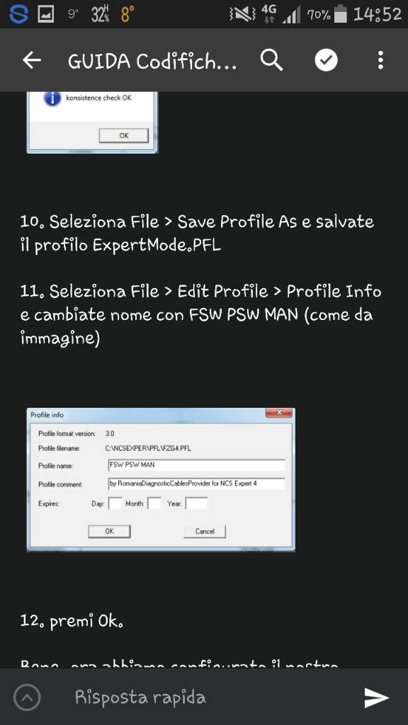

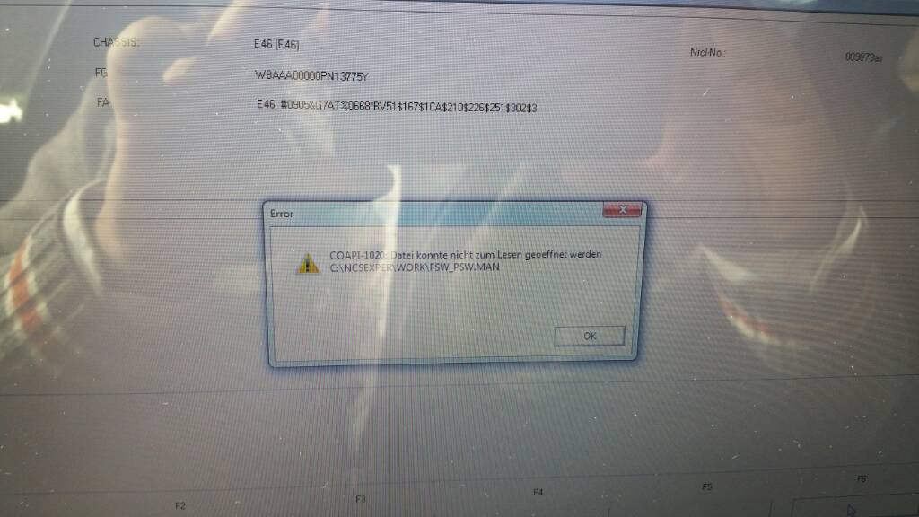

    c:\ncsexper\work\fsw_psw.man esiste? Tu mi parli di profili ma ncs ti sta parlando di un file mancante... hai letto il percorso del file dell'errore?
  2. Thriller
    Thriller
    12.014
    4.394
    12 Gennaio 2014
    Ravenna
    737.646.482
    Ex Bmw 325d E91 LCI
    GUIDA Codifiche con NCS EXPERT
    I profili non vanno editati. Sono passaggi inutili. Ncs ce l'hai in tedesco?
    Sul forum c'è il Thread di ____Angel___ dove c'è tutto compreso i profili. L'errore che ti viene fuori è perchè dentro la cartella work di ncs non hai il file FSW_PSW.MAN se hai i due profili leggi e scrivi hai i miei profili. Non li toccate

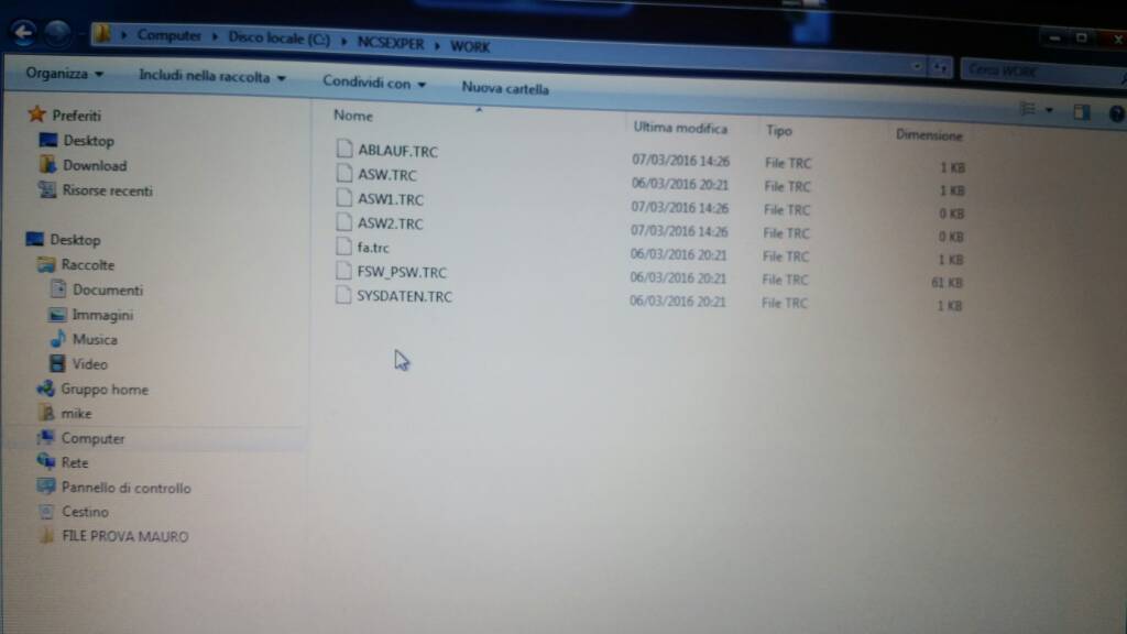

    Ok allora controllo se c'è il file in work
    No e ' in inglese
    Si esatto usato i vuoi profili.
    Ma non ho expertmode ma leggi e scrivi. E 'lo stesso?
    Impostato dalle istruzioni del 3d tutto per conficare

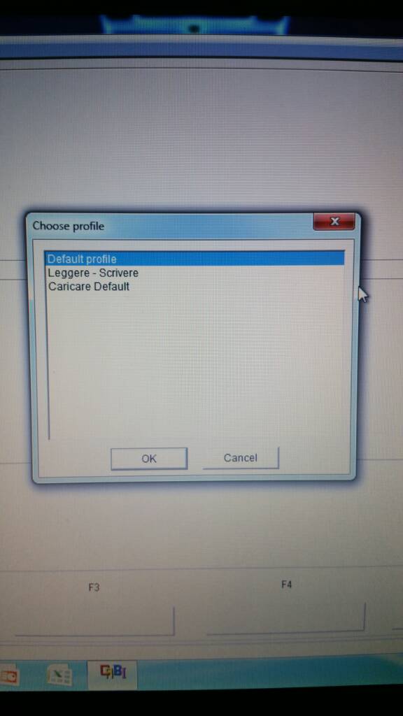

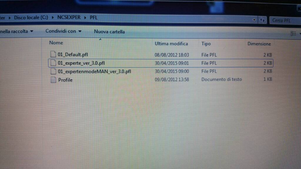

    Fatto un po di prove e se ho capito bene basta
    Questi profili anzi li primo e ' di troppo
    Andando a selezionare ottengo

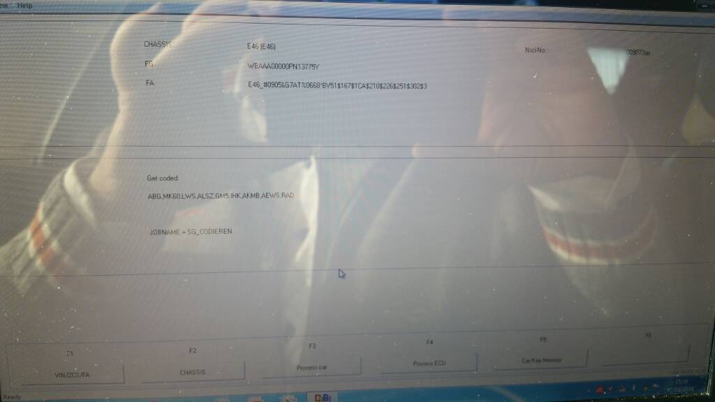

    Ora collegno il cavo e vado di lettura infatti mi riconosce il telaio
    Fino a qui tutto giusto?

    Una volta collegato
    E selezionando il profilo carica default.
    Sembra funzionare
    Se invece selezione leggi scrivi
    Mi dice solito messaggio
    Nella cartella work non c'è file mam
    Dove sbaglio?

    Se faccio questa procedura
    Ho un profilo man ma non il file in work

    Mike prendi un file di testo vuoto lo chiami FSW_PSW.MAN (non deve avere estensione .txt ma .man) e lo metti nella cartella work.
    Quando usi il profilo leggere scrivere deve esserci quel file che viene usato però quando il job è sg_codieren e non quando legge le ecu.

    Il primo profilo mi confermi che posso togliere e tengo solo i vuoi due.?
  12. Thriller
    Thriller
    12.014
    4.394
    12 Gennaio 2014
    Ravenna
    737.646.482
    Ex Bmw 325d E91 LCI
    Si puoi toglierlo. Usa ncs dummy per editare il file .man. È più sicuro
