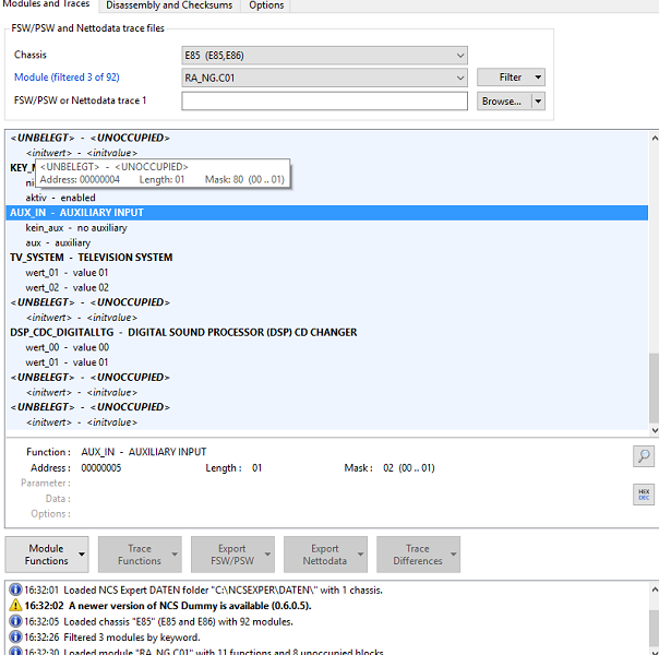

    Finalmente è arrivato il cavo, dovrei aver installato tutto correttamente (almeno spero). Meno male che in ufficio ho una linea veloce, altrimenti i 10 giga di file daten li scaricavo in un mese... :biggrin:
    Più tardi vado a sperimentare... Non so bene come funzioni il tutto, su ncsdummy ho trovato questa roba, immagino sia il punto giusto su cui agire:
    Vi farò sapere com'è andata, nel caso non mi sentiate più probabilmente avrò attivato l'autodistruzione dopo i 20 km/h...
  14. GDome81
    GDome81 Aspirante Pilota
    15 Novembre 2015
    BMW Z4 E85 2.2
    Nada purtroppo non ci sono riuscito :evil:
    Il cavo e il software sembrano funzionare correttamente, infatti sono riuscito ad abilitare la funzione one touch per la chiusura del finestrino passeggero, ma se provo a settare AUX_IN in modalità aux invece che kein_aux mi appare un errore:
    Error in CABS! Look at CABI.ERR and ERROR.LOG!
    COAPI-2060: Codierung fehlerhaft (allgemein) RADIO, C_C_AUFTRAG:
    ERROR_VERIFY
    COAPI-2060: Codierung fehlerhaft (allgemein) SG_CODIEREN
    Consigli?

    Nel frattempo ho notato che in NCS Dummy, nella sezione AUX_IN dello screenshot che ho postato sopra, per il valore "aux" ha options: OKTOBER06, mahgari vuol dire che è attivabile solo sui modelli da ottobre 2006 in poi?
