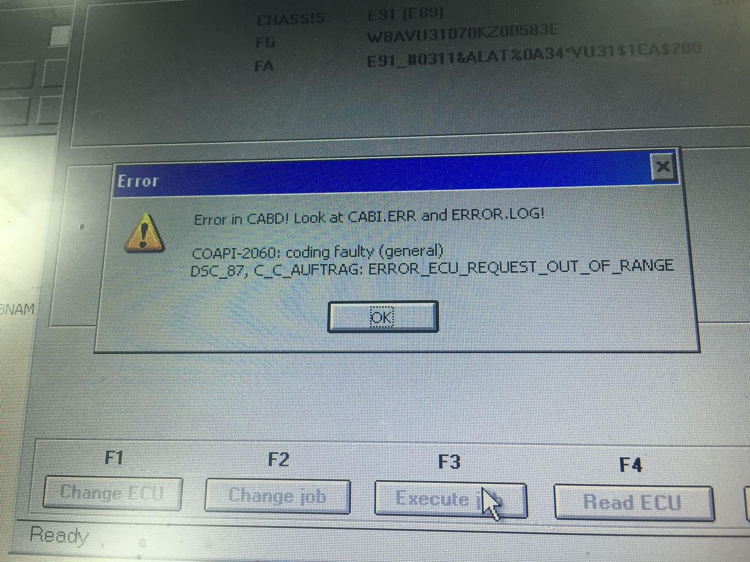

    Ciao ragazzi, qualcuno sa come modificare i parametri della centralina DSC? non lo lascia, se provo in expertmode mi rimane salvato, invece se provo con il profilo normale mi esce questo errore[​IMG]
    Grazie
  20. Thriller
    Thriller
    12.015
    4.394
    12 Gennaio 2014
    Ravenna
    737.646.482
    Ex Bmw 325d E91 LCI
    A me quell'errore lo da se tento di dargli un parametro che non accetta o se sbaglio la sintassi.
    Che significa il profilo normale? Per leggere scrivere si usa il profilo expertmode e per mettere i parametri di default il profilo default.
