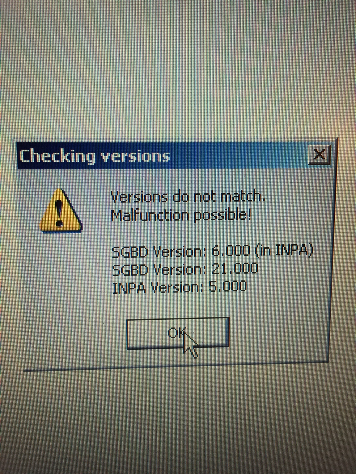

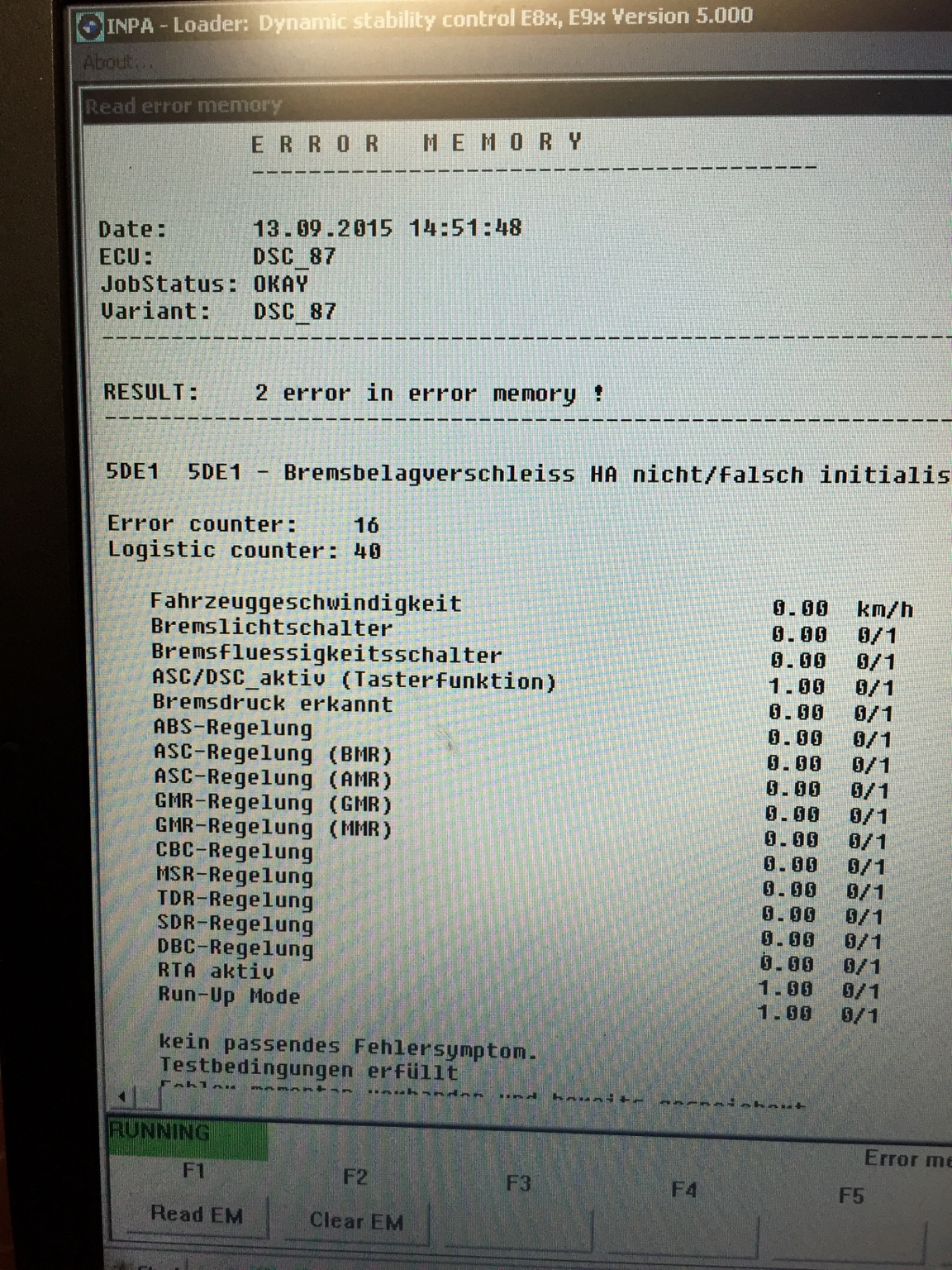

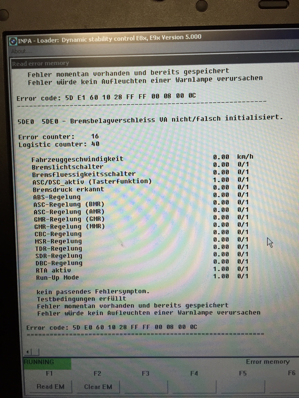

    Ne approfitto per un'altra domanda... Smanettando con inpa mi è uscito questo:
    Secondo te si può lasciare così o è da risolvere?
    Buona giornata a tutti!!
  9. ____ANGEL___
    ____ANGEL___
    3,992
    1,153
    Nov 19, 2009
    207,690,841
    bmw
    Lascia perdere
