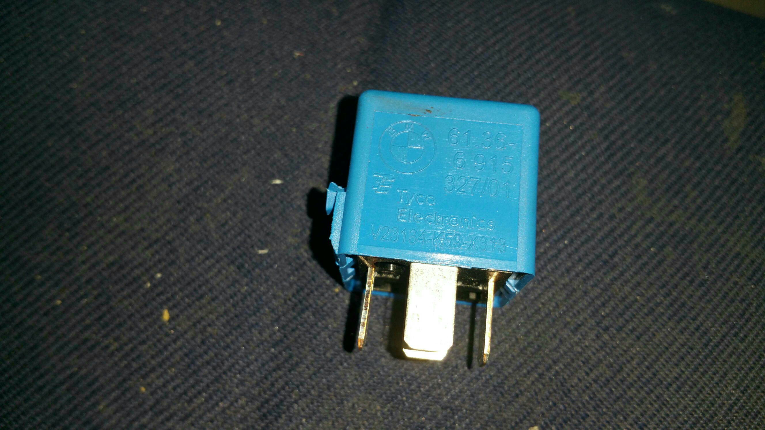

    c'è un relè blu dentro la scatola dde che potrebbe causare il problema oppure batteria scarica

    Ho smontato il Relè Blu. Tra poco passo in un centro ricambi,a prendere uno nuovo,vediamo se il problema si risolve.
    Dopo aver installato il nuovo relè, ce bisogno di codificare qualcosa?

    Scusa, ma prima di comprarlo, non potresti verificare se è lui? Con un multimetro lo vedi subito....

    no nessuna codifica, prova a fare ponte tra i morsetti 30 e 87 e vedi se parte, altrimenti c'è un'altro relè responsabile nella fusibiliera dietro al portaoggetti, questo
    http://www.realoem.com/bmw/enUS/showparts?id=VC31-EUR-06-2006-E90-BMW-320d&diagId=61_3925
    penso forse più quest'ultimo come problema perchè è il relè del 30 e tu hai due errori del terminal 30 oppure i fusibili nella scatola DDE o fusibiliera cassettino. Non vorrei dire castonerie ma dovrebbe esserci una fusibiliera pure dietro nel baule da qualche parte, non so dove
    ultima ipotesi rognosissima, CAS rotto ma mi pare difficile.
    dopo cambio batteria è successo questo ma non penso Mi dicevi l'alternatore, ma mi pare strano o comunque nemmeno il motorino darebbe nessun errore o comunque altri errori.
