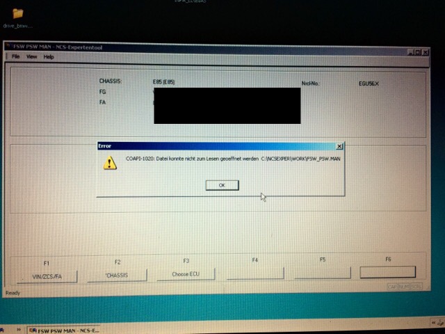

    Raga non voglio stare sempre a stressare... Ma io mi son piantato anche in questo caso...
    Ora sono al punto 8 della guida, appena premo il tasto "back" mi esce questo messaggio:

    [MENTION=2085]stef84[/MENTION] entra nella cartella Work e crea un documento di testo nominato FSW_PSW.MAN ed e fatta.

    Un file vuoto rinominato FSW_PSW.man quindi?
    Domani provo... Oramai è tardi!!!
    Grazie infinite per le dritte e gli aiuti!!!
