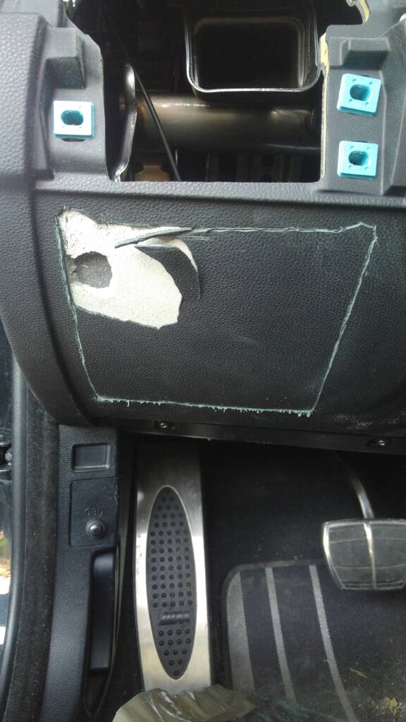

    1) Togliere la bocchetta d'aria e l'interruttore luci
    2) iniziamo il taglio, si potrebbe fare a "mano libera" ma meglio avere un foglio con il taglio già pronto da seguire (preso da un'altra auto con il cassettino, ringraziamento particolare a [MENTION=35798]filippo1978[/MENTION] )
    3) blocchiamo il foglio e prendiamo dei punti di riferimento facendo dei fori
    4) tagliamo la parte morbida ed eliminiamo la spugna
    5) ora bisogna tagliare la parte dura, se utilizzate un dremel sarà tutto molto più facile altrimenti preparatevi a sudare :D
    Ricordatevi di lasciare gli angoli in rosso poiché serviranno per il supporto delle viti
    6) inseriamo le gabbiette per le viti e il cassettino
    Lavoro finito

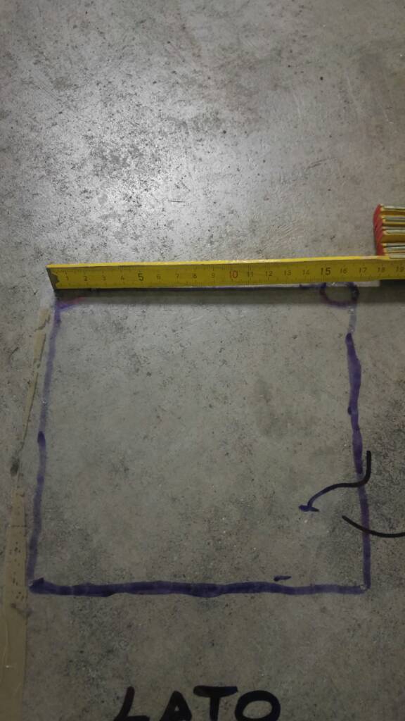

    Bel lavoro Giù. Hai conservato la maschera per il taglio? Per avere le misure dei lati.
    Inviato a fatica
  7. Giustyle
    10.303
    517
    14 Febbraio 2012
    5.912.556
    Bmw X5 F15
    Si certo ho il foglio con tutte le misure e anche un cassettino portaoggetti di scorta ;) /emoticons/wink@2x.png 2x" width="20" height="20" /> ho vinto un asta di troppo :D /emoticons/biggrin@2x.png 2x" width="20" height="20" />

    Che misure ti servono? Secondo me però ci fai poco.. ci vuole lo stampo.

    Quelle dello stampo allora...

    Eccolo:

    Una domanda nell'attesa che arrivi il mio cassetto: il foglio trasparente ha le dimensioni esterne di tutto il cassetto? Mentre la sagoma segnata a pennarello indica solo la maschera da tagliare nel cruscotto? Grazie
    Inviato a fatica
  18. Giustyle
    10.303
    517
    14 Febbraio 2012
    5.912.556
    Bmw X5 F15
    La sagoma indica dove tagliare... Mentre il foglio è un semplice A4
