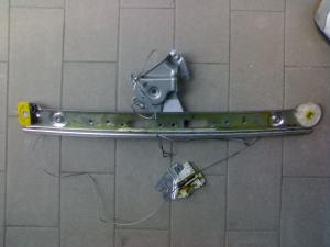

    Ciao raga,
    volevo chiedervi:
    siccome mi si è rotto un pezzo del carrellino della guida alzacristallo,
    e si è anche sfilacciato il filo che muove il carrello
    qualcuno di voi è riuscito a rispristinare il tutto ed ha qualche consiglio, oppure devo cambiare tutta la guida?
    Grazie in anticipo a chi mi aiuta :P

    ciao, a me casualmente è successa una cosa analoga oggi. In pratica ho sentito un bel po di rumore quando ho abbassato il finestrino lato passeggero. Arrivo a casa, lo smonto e praticamente si è sganciato il cavetto metallico che trascina le guide per abbassare e alzare il vetro. Meccanicamente è perfetto (temevo si fosse rovinato il motore o l'ingranaggio). Adesso ho il finestrino incastrato e mi serve da sostituire solo il cavo che è tutto "masticato". Purtroppo bmw non fornisce questo ricambio. Qualcuno di voi ha sostituito solo il cavetto a causa della rottura dello stesso? Oppure è stato costretto a cambiare tutta la meccanica di trascinamento? (che costa piu di 80 euro)

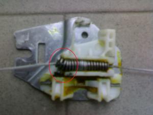

    Io sono riuscito a tenderlo e a recuperarlo (ma non è perfetto)
    Dovresti togliere le mollette dal carrellino e provare appunto a tenderlo e riavvolgerlo intorno alle ghiere per poi riagganciare le molle al carrellino!
    Il tuo carrellino è rotto o integro?

    il pezzo dove si avvolte il cavo è un po usurato.. il cavo è irrecuperabile. Domani vado in un negozio di moto e compro il cavetto che costa un euro circa.. piu i serrafilo piccoli.
