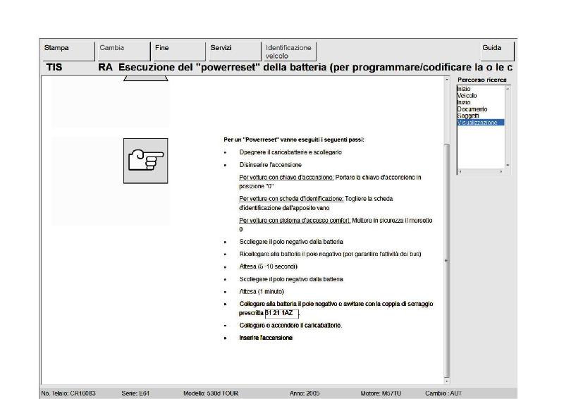

    Si,ti hanno derubato. Non serve programmare la nuova batteria ma solo fare l'azzeramentao IBS(power reset) per evitare che l'alternatore continui a caricare la nuova batteria come se fosse vecchia. La procedura di azzeramento è una calovata e puoi farla anche da solo.

    ibs
    confermo....e visto che alla mia macchina piace andare in conce x spegnere spie varie, credo di avergli già lasciato 1000 euro almeno e risolto ZERO!!!
    Dai, la procedura x IBS posso farla anche da solo?
    mi puoi spiegare come?
    Grazie

    Ecco la procedura presa direttamente dal TIS spero vi sia utile.Si puoi farla da solo è facilissimo come puoi vedere.[​IMG]
