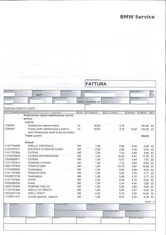

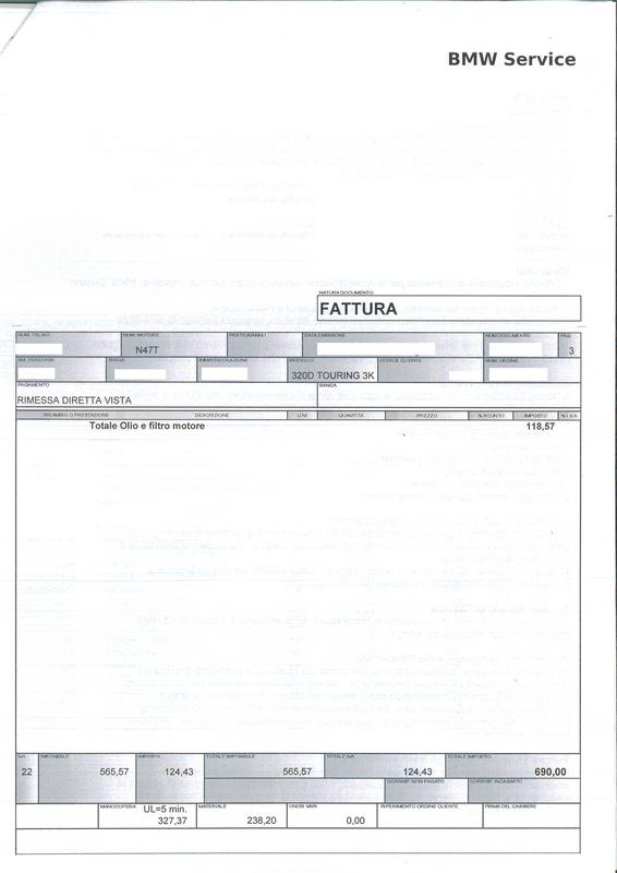

    Ragazzi la scorsa settimana mi hanno fatto l'intervento... catene, olio e filtro motore + liquido freni 690€ totali..
    Questa di seguito la fattura? Riuscite voi più esperti a valutare se hanno cambiato tutta la componentistica necessaria? 320d F31 del 11/2012...

    Ti ho risposto nell'altro thread...

    @paltri
    ciao, ti hanno cambiato tutto, con calma vedo i codici così
    per sfizio e vedere se ci sono delle novità..
    come stai a rumore ora ?
    lo senti o è silenziosa?

    Per quanto ci capisco ad orecchio non mi sembra cambiato nulla in termini di rumore rispetto a prima... non lo sentivo prima e non lo sento ora... ripeto, è stato un intervento preventivo...
