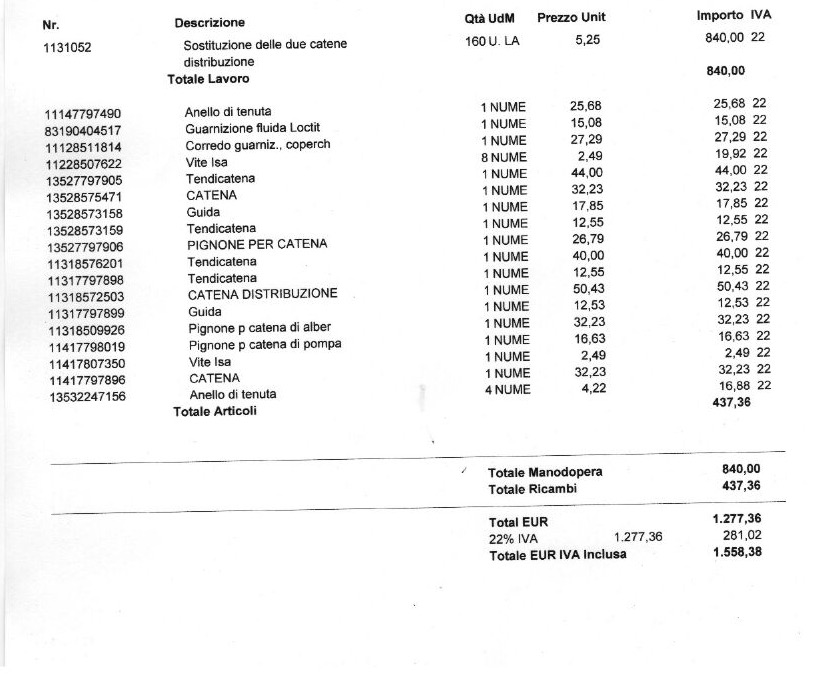

    Bmw 320d usata appena comprata - problema con catena distribuzione N47
    Ciao a tutti mi chiamo Donato e scrivo dalla provincia di Lecce! Anche io sono nuovo ho comprato una 320d touring del settembre 2011 con 120.000 km bianca bellissima super accessoriata (vi farò vedere foto) un sogno diventato realtà, anche se non ho ancora preso possesso dell'auto vi spiego perchè, (vi posterò anche il preventivo dell'autofficina specializzata BMW) il concessionario prima di darmi l'auto ha voluto essere tranquillo e portarla in questa officina per un ultima approfondita revisione nonostante fosse stata sempre tagliandata BMW e.. hanno sentito un rumorino.. SORPRESA!!! "donato non ci sono buone notizie", il mio amico concessionario al telefono "hanno sentito un rumorino e hanno scoperto che c'era il principio del tipico difetto dell'N47, ma sei stato fortunato nella sfortuna ora lo sistemano una volta per tutte, fidati meglio adesso che chissa quando e con il rischio di rompere proprio il motore" morale della favola l'auto è in officina e stanno per iniziare il lavoro... vi tengo aggiornati sperando di farvi cosa gradita. Inoltre ecco tutti i pezzi di ricambio che andranno a montare con i relativi costi!
    COSA NE PENSATE? :confused:
    non dovrò tirare fuori un Euro... almeno per ora è cosi ma fino a quando non avrò la mia auto a casa non voglio ancora mettere la mano sul fuoco.

    beh hai l'auto ancora in garanzia fino a settembre 2015, ci mancava anche dover tirar fuori soldi

    qualcuno sa se con le nuove catene si risolve il problema definitivamente?

    no :lol:

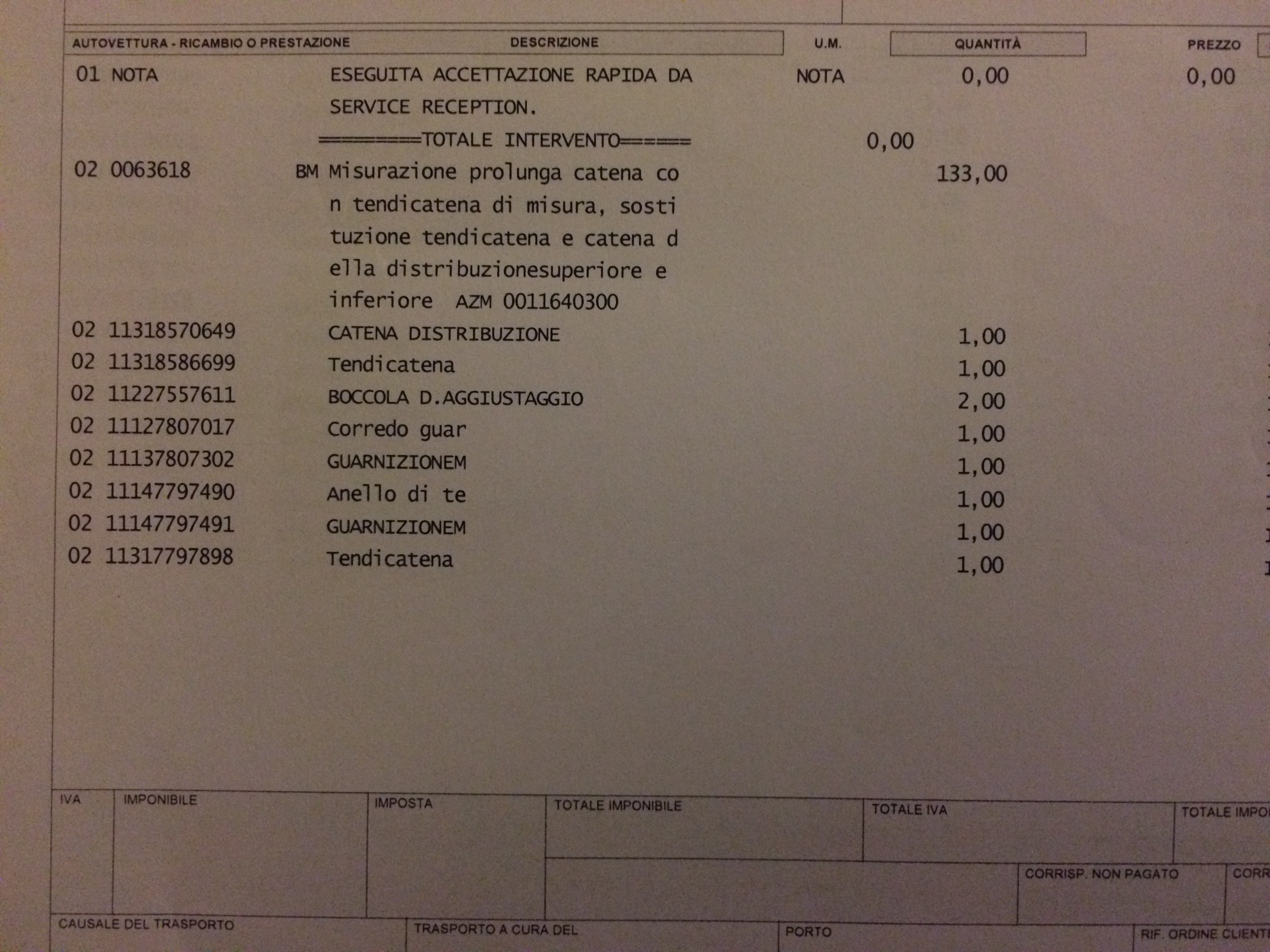

    Ma a me che hanno fatto l'intervento e non hanno sostituito l'olio mi hanno fregato? Non riesco a seguirvi. ad alcuni passano la turbina in garanzia, ad altri no. ad alcuni, tra cui io, viene fatto l'intervento della sostituzione della catena etc etc senza cambiare l'olio e ad altri smontando il motore (quindi cambiando anche l'olio). Potreste allegare le fatture che hanno emesso? almeno capiamo in modo preciso e soprattutto capisco se devo incazzarmi una volta per tutte con quei rincoglioniti di bmw roma. grazie a tutti
    alla mia hanno sostituito questo:
