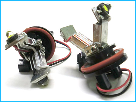

    Salve a tutti, sono nuovo del forum e dopo aver cercato a fondo non ho trovato risposta a questo quesito che mi frulla in testa e quindi spero di trovare aiuto :wink:
    Qualcuno sa dirmi con precisione che differenza cè tra questo led (senza cappuccio di vetro o bulbo davanti al led) [​IMG]
    e questo qua con appunto cappuccio in vetro o bulbo
    che differenza cè a livello tecnico? (hanno tutte e due led Cree ad alta potenza)
    potenze diverse?(misurano gli stessi volt e watt)
    fanno luci diverse?(la temperatura colore è la stessa ciè 5500-6500 gradi Kelvin)
    Help me

    Quel cappuccio è una lente e serve per direzionale meglio la luce...

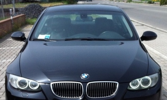

    ma infatti dopo aver smontato mezzo faro ( :) /emoticons/smile@2x.png 2x" width="20" height="20" /> non compro cose che non so come devono funzionare) mi sono chiesto: ma se io il sistema ALC l'angel di sinistra (guardando l'auto da davanti) viene illuminato da una parabola, cioè è una parabola come un faro alogeno ma poi le luci di sterzata escludono il cerchio centrale diciamo, mentre l'angel di destra è illuminato da fibre che partono da in alto a sinistra appena si la lampadina entra nel faro diciamo se tu guardi il faro come fossi la lampadina appena entra in alto a sinistra, io cerco una lampada a led che illumini la partenza e l'arrivo delle fibre ( magari con 2 led) e poi tutto il resto quindi un 360.. lavoro perfetto della lampadina alogena..

    La lampadina H8 illumina direttamente l'anello più piccolo mentre quello esterno viene raggiunto dalla luce da un conduttore dello stesso materiale dell'anello.
    Purtroppo l'anello esterno sia con alogena che a led verrà illuminato sempre meno rispetto all'anello interno.
    Soluzioni plug and play: H8 Lux V4 led, il top sul mercato. Migliora il problema dell'anello esterno ma non lo elimina...
    Soluzione Gianlu: un utente del forum ti apre il faro ti cambia gli angel OEM con quelli a led(circa 178 led per faro) e avrai un effetto strepitoso....superiore alle new BMW!!!
    Dipende te cosa vuoi fare...io le ho provate entrambe:D;)

    Esatto, funziona come una lente e serve per ottenere un certo profilo di luminosità a seconda dell'angolo da cui si osserva il LED
    (i puristi perdonino la spiegazione un po' barbara :wink:)
    I due LED che indichi potrebbero avere la stessa potenza, ma essere costruiti diversamente al loro interno.
    Per esempio all'interno potrebbero esserci uno o più chip (quindi in pratica uno o più LED singoli)
    :mrgreen:
    Purtroppo gli angel pensati per una lampadina alogena si comportano maluccio con la luce emessa dai LED.
    La parabola è una parte importante del sistema, ma con i LED non dà il meglio di se.
    Per quanto riguarda l'anello esterno è creato con una guida di luce, probabilmente con un profilo particolare per "far rimbalzare" la luce verso il frontale dell'auto; di nuovo, con il tipo di luce emesso dai LED probabilmente ha qualche problema

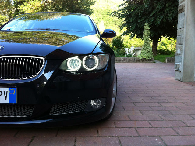

    La mia esperienza:
    H8 alogena Gp Thunder v2 8500k
    H8 led Lux V3
    Angel eyes total led by Gianlu

    Praticamente cn questi anelli modificati si andrebbe,oltre ad aumentare la luminosità,a riempire nell'anello esterno quella parte sopra che nn viene illuminata....giusto??

    Si infatti, l'effetto è un po' imbarazzante ](*,)
    Credo non potessero fare molto altro, visto che in mezzo all'anello esterno c'è il proiettore xeno.
    L'idea della guida di luce per illuminare l'anello non è nemmeno stupida, ma evidentemente si sono scontrati con la fisica...
    Adesso che ci sono LED super-luminosi, si può fare di meglio.

    Vengono due anelli perfettamente illuminati da tutte le angolazioni che li si guardano e soprattutto visibilissimi anche di giorno... ;) /emoticons/wink@2x.png 2x" width="20" height="20" />

    Ma nemmeno cn le LUX si risolve il problema della parte nn illuminata??

    Ma scusa parli della parte alta dell'anello esterno??? Non viene illuminato perché non è chiuso!!!

    Si sto parlando proprio di quella parte....quindi il problema ci sarebbe anche cn le LUX...magari si nota di meno....ma c'è cmq...
