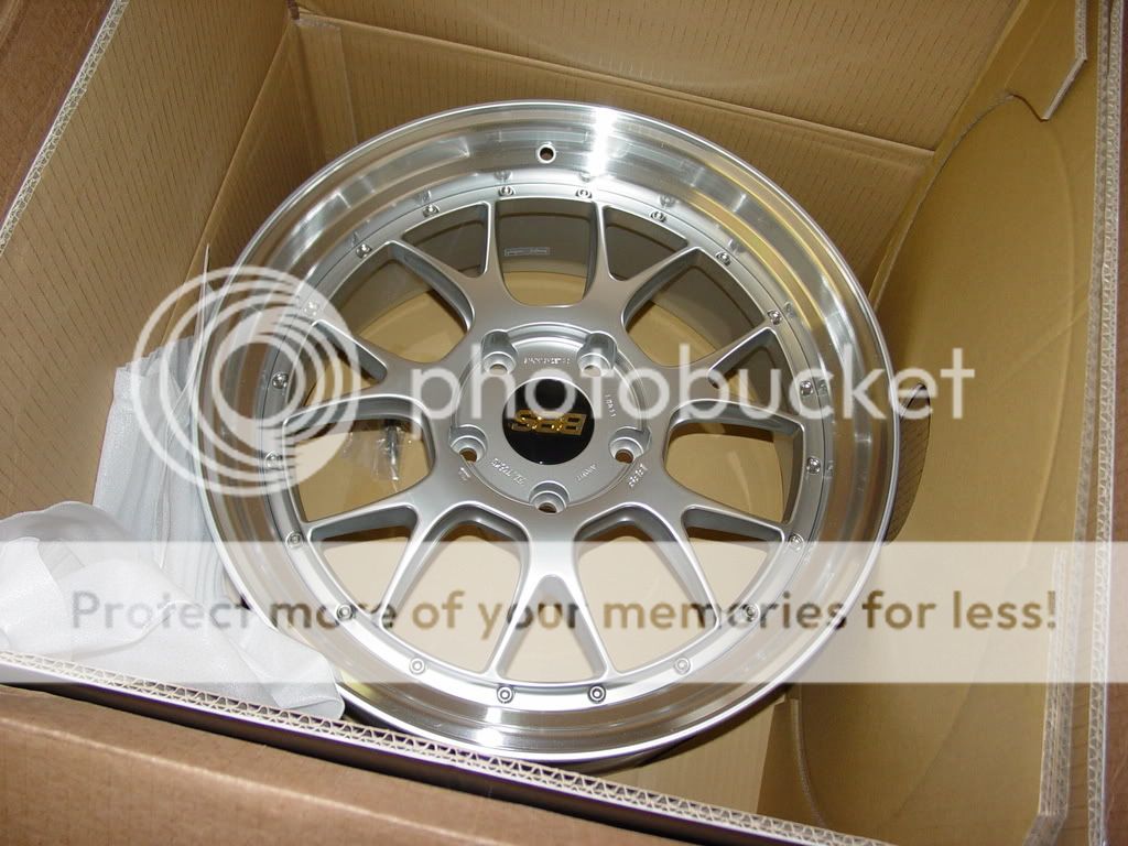

    Ho preso questi!

    ok, ma pure quello ke ho postato io simile al tuo ma con meno razze nn dirmi ke è brutto [-X
    e cmq x il peso sai dirmi qualcosa?

    Assolutamente non è brutto, ma questo fa parte della linea BBS normale. Quelli su sono quelli da competizione=P~:mrgreen:
    Per il peso chiedo... Dovremmo stare cmq intorno ai 9 kg a cerchio. Molto dipenderà dalla larghezza del canale però.

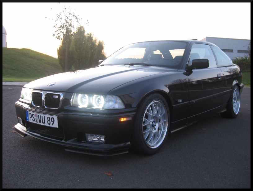

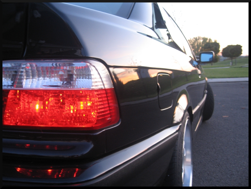

    ...sera ho fatto le foto a i cerchi che ho montato ieri, questo è l'effetto, le misure sono: 17 x 8 et 35 gomme 225/40, ho ancora la possibilità di mettere dei distanziali da 16mm. Per quanto riguarda 'ET penso che avrei potuto montare fino a 25 senza problemi per questo tipo di cerchio, ricordo che l' et è dato dalla distanza dal centro del canale all'attacco dei bulloni di serraggio, traete voi le conclusioni.:wink:
    [​IMG][​IMG]
