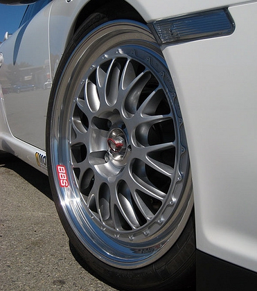

  13. patone86
    10.030
    318
    2 Maggio 2008
    72.323
    praticamente verrebbero come quelli che monta il cabrio bianco, in preima foto si nota meglio.
    i dischi hanno quel rigonfaimento così pronunciato?
    perchè sinceramente a vederli così GONFI fanno un po schifo, soprattutto se non si ha la possibilità di modificare più di tanto il canale.

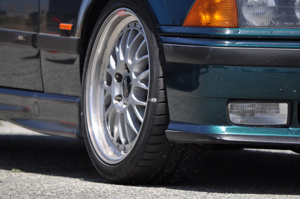

    es:
    se da 41 passassi a 25, la ruota "entrerà" di 16mm giusto?! che potrò recuperare facendo "riuscire" il canale di altrettanti 16mm..rigiusto?!
    così facendo tornerei alla posizione originale......"ariarigiusto?!
    però scendendo con l'ET devo anche stare attento alla distanza dalle pinze, vero?! e non è un fattore da dimenticare purtroppo!
  16. patone86
    10.030
    318
    2 Maggio 2008
    72.323
    ok, io mi metto il lista anche per un disco un pò più "atletico" con meno pancietta:lol:
    e per una zona dadi così:
    ossia con uno scalino bello pronunciato e spigoloso,
    non accompagnato come questi:

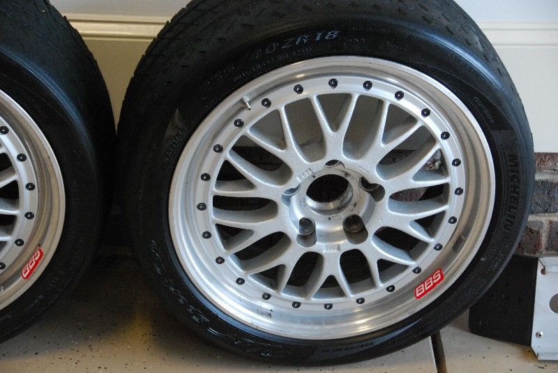

  20. RennSport
    RennSport Amministratore Delegato BMW
    3.898
    128
    14 Novembre 2008
    6.012
    Mazda MX-5 ND 2.0
    No, devo cambiarli per via dell'assetto che ho montato recentemente, mi obbliga a mettere i distanziali davanti per non strusciare dentro contro la cartuccia dell'ammortizzatore. Devo farne fare con canale più stretto ed offset parecchio più basso.
    Guarda, IL cerchio per me è il BBS Motorsport che ho messo in questa pagina, non esiste nulla di più RESING al mondo.:lol:
    Per me è IDEALE così, senza fronzoli.:wink:
