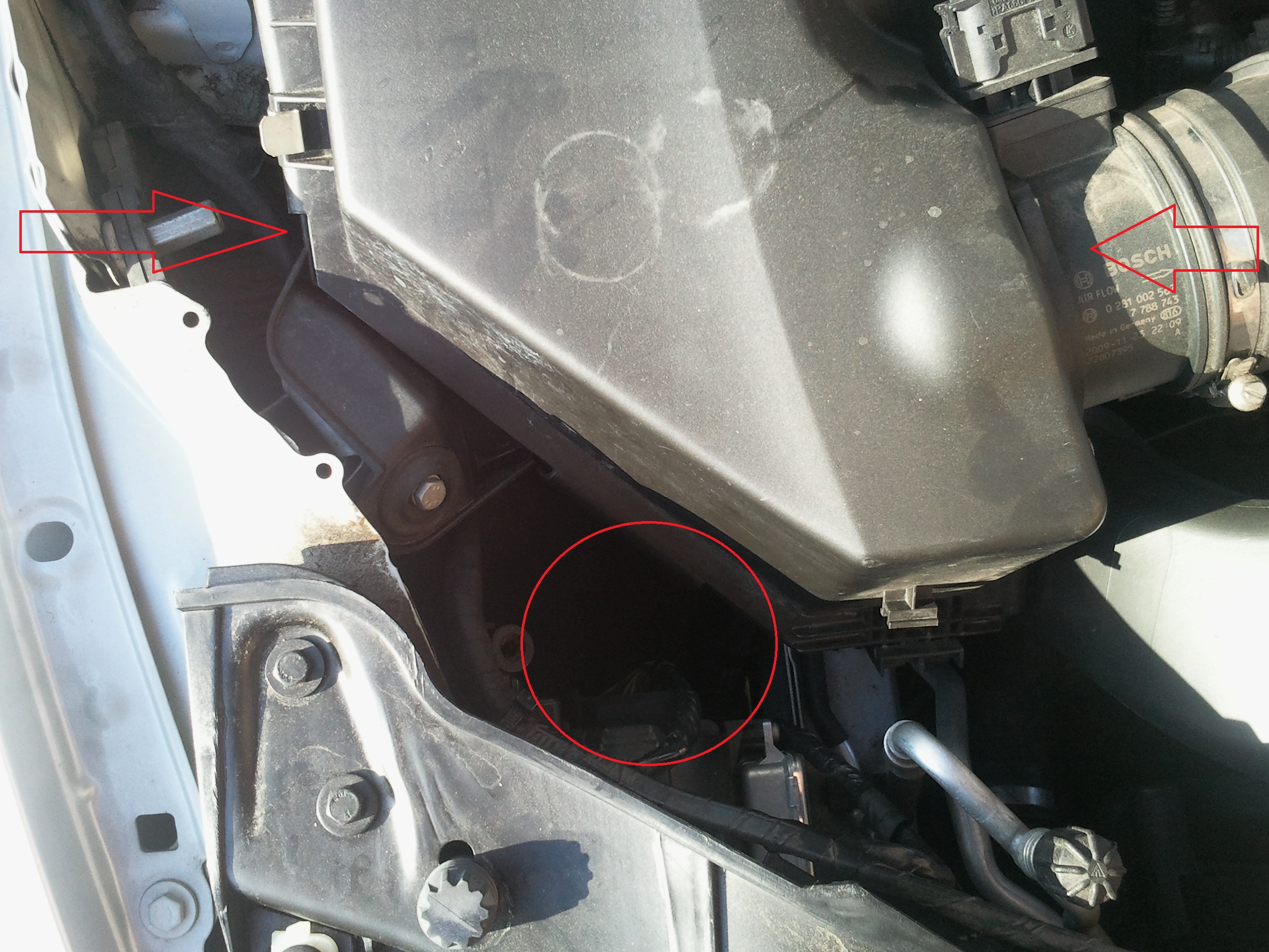

    per quanto riguarda il faro di destra,io nella mia avevo piu' spazio,mi che davvero devi togliere quell'impedimento...per quello di sinistra,lo spazio e' identico al mio e dovresti riuscirci...guarda cmq la guida e le correzioni che avevo fatto io per poterla mettere...c'e' all'interno del faro,un pezzetto di plastica su cui e' fissato un anello di plastica da sfilare e poi tagliare il cilindretto con una tronchesina.cmq non ti far problemi a chiedere e non ti arrendere....non puoi dare 50euro a un elettrauto per un qualcosa che si puo' fare da soli.

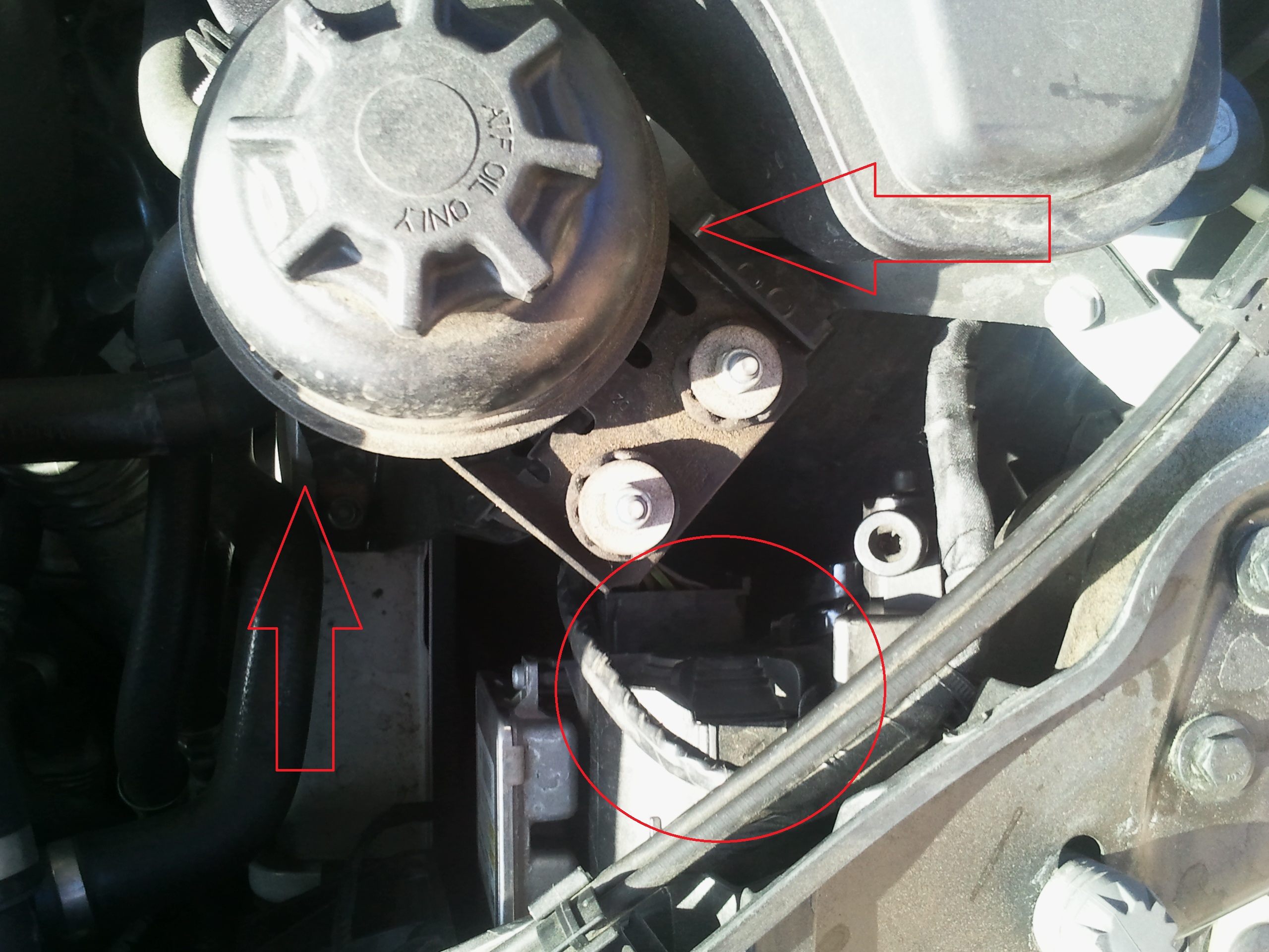

    Non mi preoccupa il faro sx perchè quel contenitore con la scritta "ATF OIL ONLY" sembra facile da smontare....
    Il problema è il dx perchè non riesco a a capire come si fà.

    a parte che dobbiamo capirci fra destra e sinistra....riferiamoci alle foto...per me destra e' dove c'e' atf oil only...ok?Detto questo....per quanto riguarda il faro di sinistra (dalla parte del filtro aria) sviti la coppetta con le alette....infili la mano nel buco e fai ruotare di 90gradi (piu o meno) la lampadina,che verra' via appena esce dagli incastri....poi prendi la tua lux e fai la cosa inversa....entri dentro,fai fare un po' di gioco con le mani e appena senti gli incastri che entrano,fai fare un giro di 90 gradi al contrario ed e' fatta....per quanto riguarda il discorso che ti dicevo sopra (dalla parte del filtro aria) all'interno c'e' da tagliare un pezzetto di plastica con le tronchesi,altrimenti puoi moccolare quanto ti pare,la lux non entra diritta e non riesci a beccare l'incastro....continua cmq a chiedere qualsiasi problema...siamo qui per aiutare.

    Lo so, ma con le mie non ci arrivo, devo provare con un seghetto o qualcosa del genere...

    Bene, oggi armato di tanta pazienza e grazie ad i vostri incitamenti ce l'ho fatta, nonostante l'incompatibilità tra lo spazio disponibile e le mie mani :lol: sono riuscito a montare i miei led lux h8.
    L'unica cosa che ho smontato è stato il supporto dell'olio del servosterzo (foto 1) per avere più spazio, ma penso che per chi ha le mani più piccole non serva.
