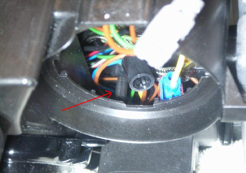

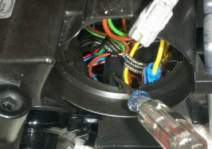

    finalmente ce l'ho fatta!!!!!!!!!!!!!!!!!!!!!!!!:mrgreen::mrgreen::mrgreen::mrgreen::mrgreen:
    ho montato le lux con la guida per la e91 lci,anche se devo fare delle rettifiche alla guida (in meglio ovviamente)
    Nella guida fanno vedere il faro smontato...non c'e' nessun bisogno di smontare il faro,si puo' fare tranquillamente il lavoro a cofano aperto....poi c'e' da fare una piccola modifica per farla entrare,c'e' da tagliare un pezzetto di plastica dove sono sistemati dei fili (come mostrato in queste due foto)
    in questa foto,con un cacciavite si sfila il tondino di plastica
    mentre in questa,si deve tagliare il pezzettino di plastica su cui era montato il tondino (come indicato dalla mia freccia)
