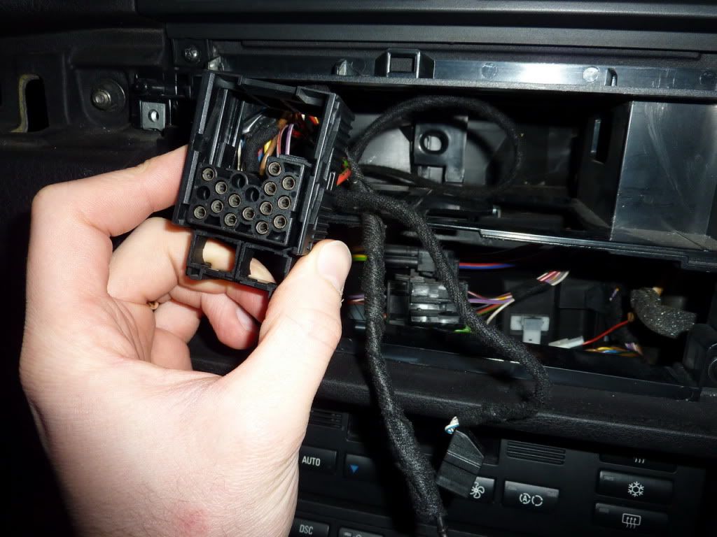

    Guarda questa foto in cui sono ancora montate le bocchette ed il telaietto originale; guarda la prima vite in alto a sinistra, come vedi le bocchette sono avvitate DOPO il telaio.
    In questa situazione non c'è grosso problema ad infilare le mani all'interno perchè il telaio è giustamente "aperto", prova a pensare se in questa situazione avessi montato lo stereo; per tirarlo fuori dovresti tirar fuori prima le bocchette dell'aria, e senza più poterti aiutare dall'interno, perchè le mani non le puoi più infilare!!!
    E ti assicuro che si incastrano in una maniera pazzesca e senza aiutarti dall'interno nel tirarle fuori si rompe la griglia esterna... :wink:

    Boh, magari sbaglio io sistema per sfilarle, se non mi aiutavo dall'interno anche ora allo sfascio che ho preso il ricambio, non sarei riuscito a toglierle. Si flette il telaietto esterno al punto che si possa danneggiare facilmente (ed è successo :confused:).
    Non è che non si possa più sfilare è che certamente viene più difficile e, dovendo togliere prima le bocchette è una bella rottura... così invece, tolgo le modanature, svito 2 viti e via...

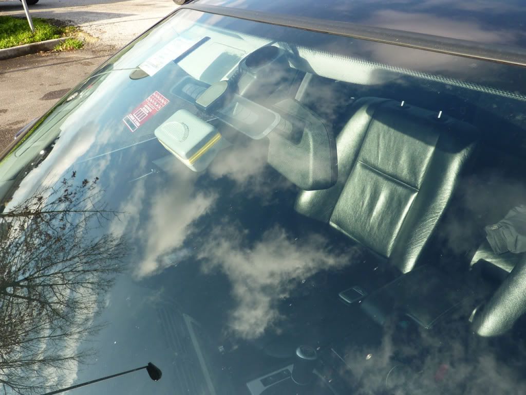

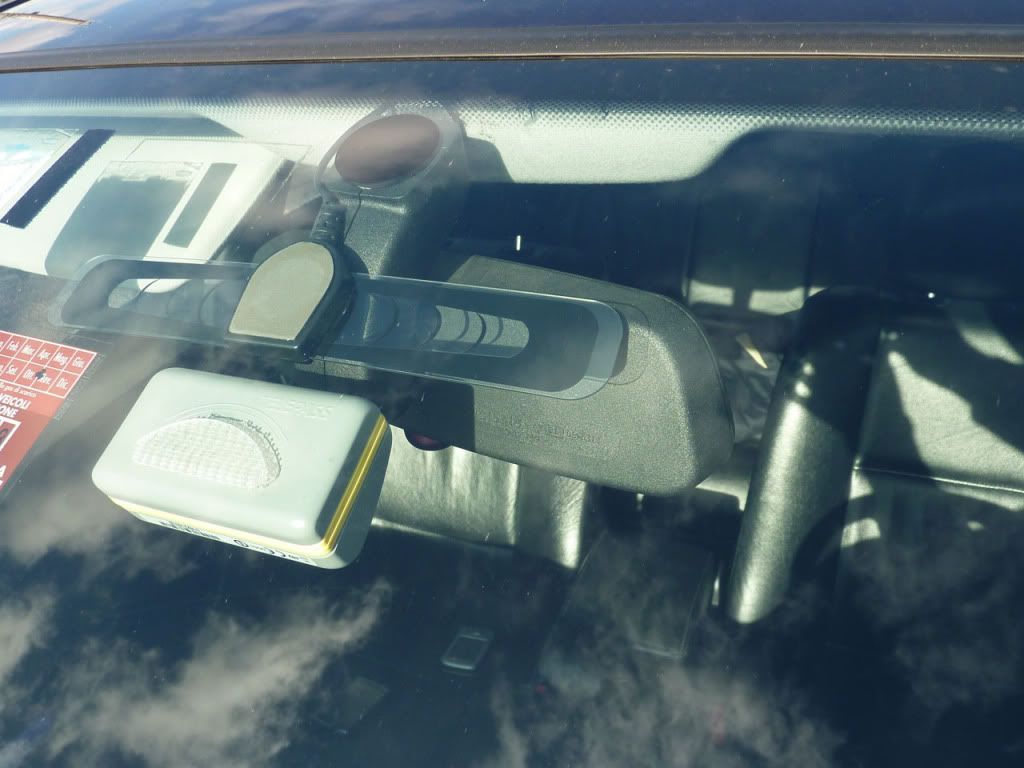

    Qualche foto del lavoro definitivo e dell'antenna TV:

    Bene bravo si nota anche poco messa in quella posizione

    Benissimo..l'ho messa esattamente cosi...e quella posteriore nella stessa posizione!

    cmq complimenti ROX un lavoro veramente pulito! ;) /emoticons/wink@2x.png 2x" width="20" height="20" />

    Ciao Rox...bel lavoro...complimenti...!!!
    Quindi l'antenna che danno in dotazione dici che non è un granchè...!!
    Dove l'hai presa l'antenna che hai montato tu...??
