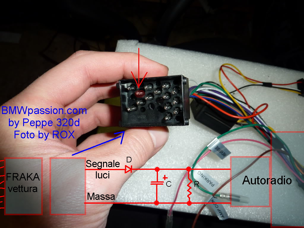

    Premetto che non ho letto tutto il 3d ma solo l'ultimo centinaio di post, ho capito che ci sono dei problemi a livello di illuminazione ma sono facilmente risolvibili.
    Il sistema di illuminazione interno (luci di individuazione) funziona a 12volt sia a bassa luminosità sia alta luminosità, questa tensione però viene modulata per prendere per i fondelli i nostri occhi.
    Tecnicamente parlando abbiamo una modulazione a 85Hz con il 90% di duty cycle alla massima luminosità per poi variare per diminuire la luminosità fino al 30% circa (sto andando a memoria, non credo che in questo caso servano dati precisi)
    Detto in mondo molto semplice diciamo che tutti i led che ci sono nella vettura si accendono e spengono 85 volte in un secondo, il variare della luminosità che noi percepiamo è dovuto ai tempi nei quali i led rimangono accesi e spenti. Più rimangono accesi più li vediamo luminosi.
    La soluzione è mooooolto semplice, bastano un diodo come per esempio un e un condensatore :wink:

    Magari sai anche qual è il filo del cablaggio che dà il segnale e su cui vanno inseriti i componenti? :-k

    Il filo è quello che hai tagliato tu, normalmente è l'arancione, confermi?

    Esatto, nessun collegamento con il BC;
    Si, non l'ho fotografato, ma fanno parte del corredo un telecomando e un lungo pennino (un bel pennone :lol:) da usare per il touch screen al posto delle dita se lo si preferisce, per non lasciare impronte...
    No Peppe, io ancora non ho tagliato niente, sapevo che una possibile soluzione naturalmente sarebbe stata il taglio del filo, ma non ho ancora provveduto... :wink:

    1) risolto con diodo/condesatore : in pratica bisogna tagliare il filo che gli porta l'informazione "luci accese" perchè altrimenti se non si mette il regolatore di luminosità cruscotto al massimo, sfarfalla lo schermo.

    Ua cosa che non mi spiego è che lo sfarfallamento non avviene con tutte le sorgenti :-k ad es. con radio e DVD sfarfalla, con TV e NAVI no... roba da matti...#-o
    ma tu Peppe non credi che sia meglio tagliare e basta? Alla fine diminuisce solo leggermente la luminosità quando accendi le luci, ma considerando che almeno le posizioni ormai si tengono accese anche di giorno, alla fine secondo me è meglio che la cosa non interagisca... :-k

    IMHO risolvibile attravero l'upgrade con firmware adeguatamente modificato dal costruttore.
    Questo avviene perché questi apparecchi non sono tutto di un pezzo, praticamente le varie parti sono separate tra loro e non sono un tutt'uno.
    Hai notato, per esempio, che a volte i comandi base sono come dei messaggi sovraimpressi?
    Personalmente tengo la luminosità del cruscotto quasi al minimo e alla mia autoradio ho disattivato questa funzione via SW.
    Cmq per chi fosse interessato ho preparato uno schemino
    Quello indicato con la freccia è il pin dell'illuminazione, il 13.
    A occhio e croce i componenti dovrebbero essere questi poiché, specialmente la capacità del condensatore, dipendono dalla impedenza di ingresso dell'autoradio.
    D=1N4007 o simile
    C=47microfarad elettrolitico
    R=470 kohm
    Ripeto che i valori sono arbitrari ma dovrebbero andare bene, al massimo o non funziona a bassa luminosità del quadro o ci sarà un ritardo di commutazione.:wink:

    Concordo, avevo un lettore dvx (un amstrad qualcosa16) che aveva lo stesso problema e successivamente fu risolto via firmware arrivando a visualizzare fino a 36 caratteri... :wink:
    si chiaro, però pensavo che la parte di alimentazione e gestione della luminosità del display fosse in comune fra i vari moduli, ma evidentemente c'è qualcosa di separato o più semplicemente dipende anch'esso da una diversa gestione sw.
    Anch'io la tengo come te, inoltre come dicevo prima, ormai le luci di posizione sono accese quasi h24, per cui per assurdo la riduzione di luminosità che avrebbe l'unità di giorno sarebbe controproducente. Secondo me un bel taglio netto è la migliore soluzione! :wink:
    Grande! =D> Ho già la tronchesa in mano... :mrgreen:
