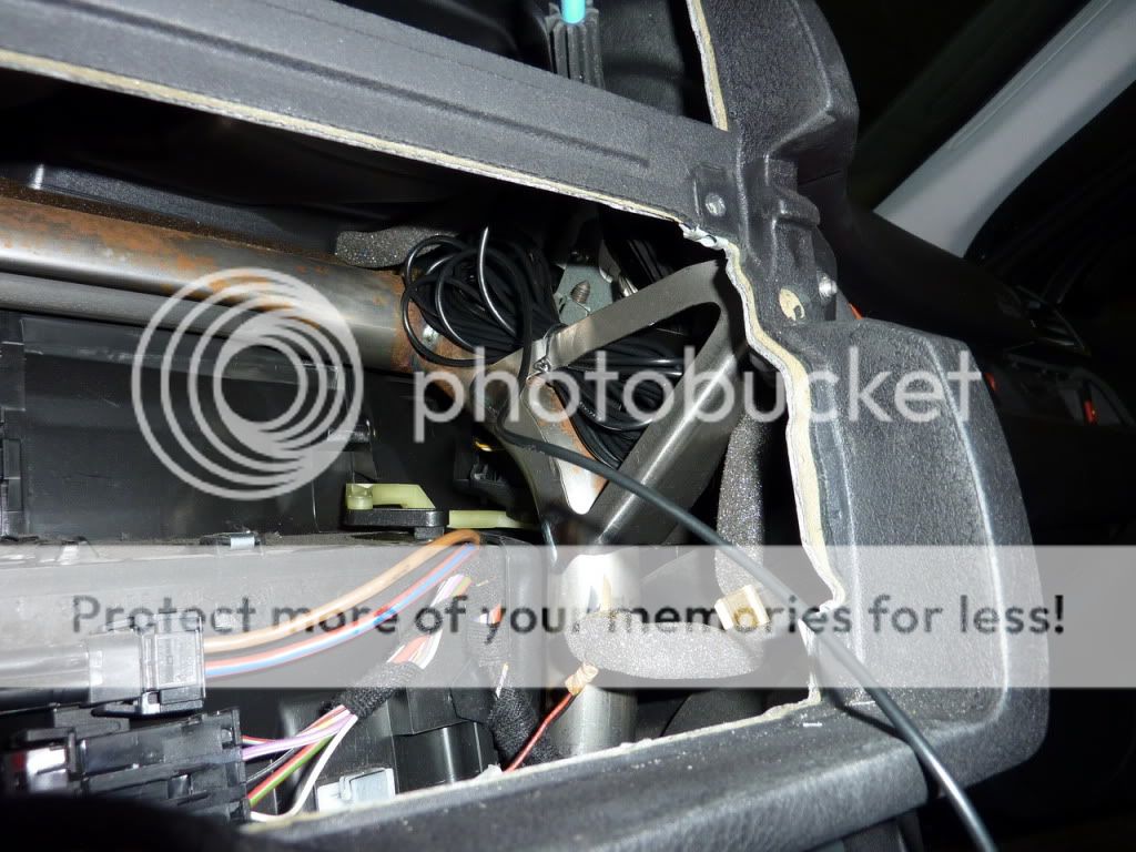

    Dietro il tachimetro c'è un sacco di spazio, troverai anche una specie di "nervatura "sulla quale potrai incollare l'antenna.
    Basta far arrivare il filo dell'antenna facendolo passare sul tubo in acciaio di rinforzo del cruscotto, e di lì arriva subito.
    Per piantone intendo quello con la scritta "airbag", passi il filino dietro quest'ultimo e sei a posto.

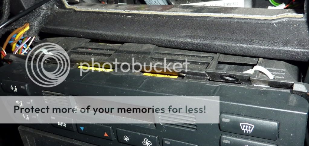

    Installata...
    Ho fatto foto anche durante l'installazione e video durante il funzionamento. Appena ho un attimo le pubblico, nel frattempo però per non lasciarvi a digiuno di informazioni vi faccio il resoconto:

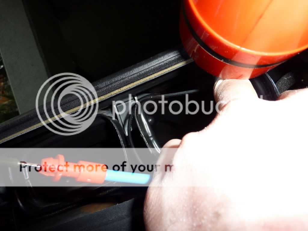

    Iniziamo dal montaggio: la parte più difficile è stata togliere le bochette dell'aria, probabilmente mi dovevo aiutare un pò di più dall'interno, invece ho tirato troppo da fuori, tant'è che mi sono rimaste in mano e le ho rotte... poco male perchè dovrei recuperarle da un 320 allo sfascio, però occhio quando le tirate.

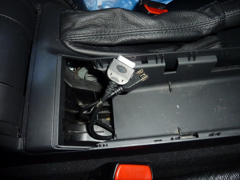

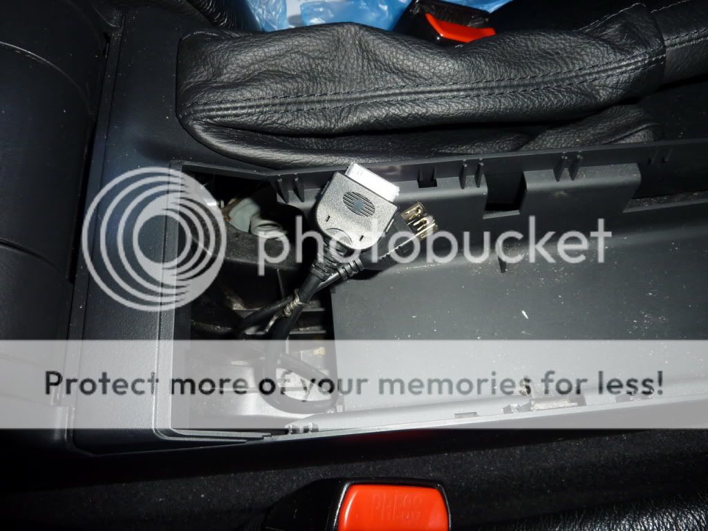

    Poi mi sono portato la prolunga Ipod (fornita) e una prolunga USB (non fornita, quella in foto è per la porta anteriore, non posteriore) sotto il portaoggetti del tunnel centrale, così poi decido dove piazzarle.

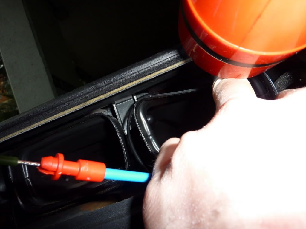

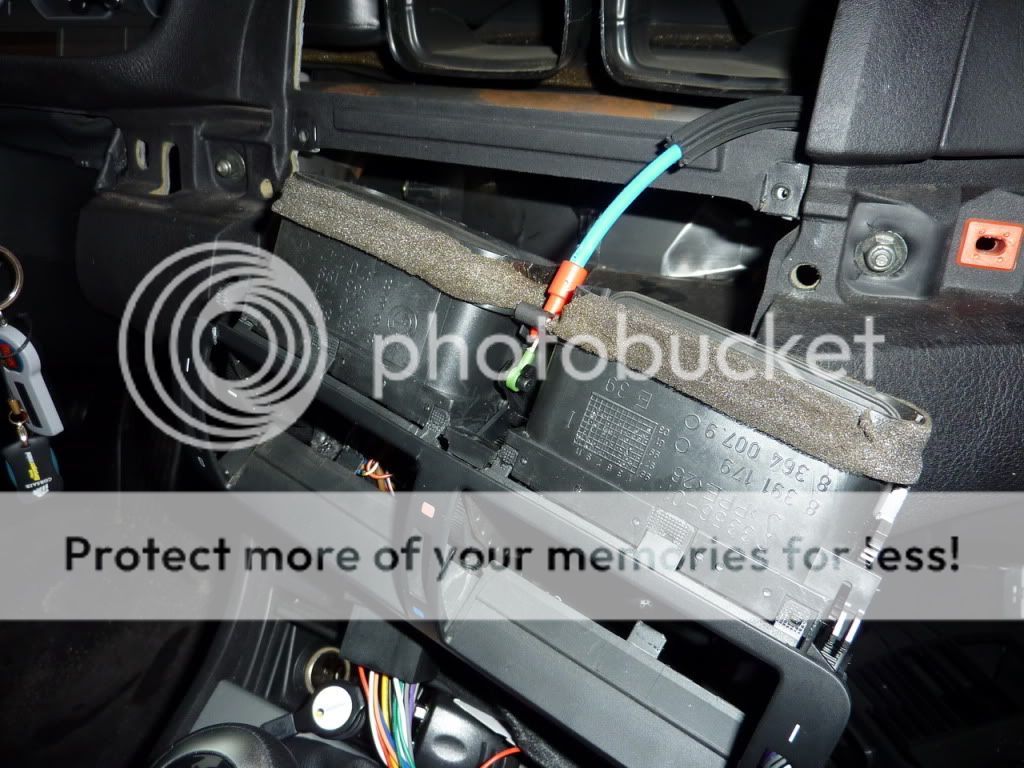

    Ricordavo male sui condotti dell'aria, sono di plastica, per cui le antenne le ho messe sopra i condotti, si incastrano entrambe alla perfezione, gps a sinistra e tv a destra. :wink:
    Stasera non ho provato né le porte Usb, né il BT per mancanza di tempo, mentre ho provato DVD video, DVD mp3, navigatore, TV, radio. Mi mancano da provare anche i DVX.

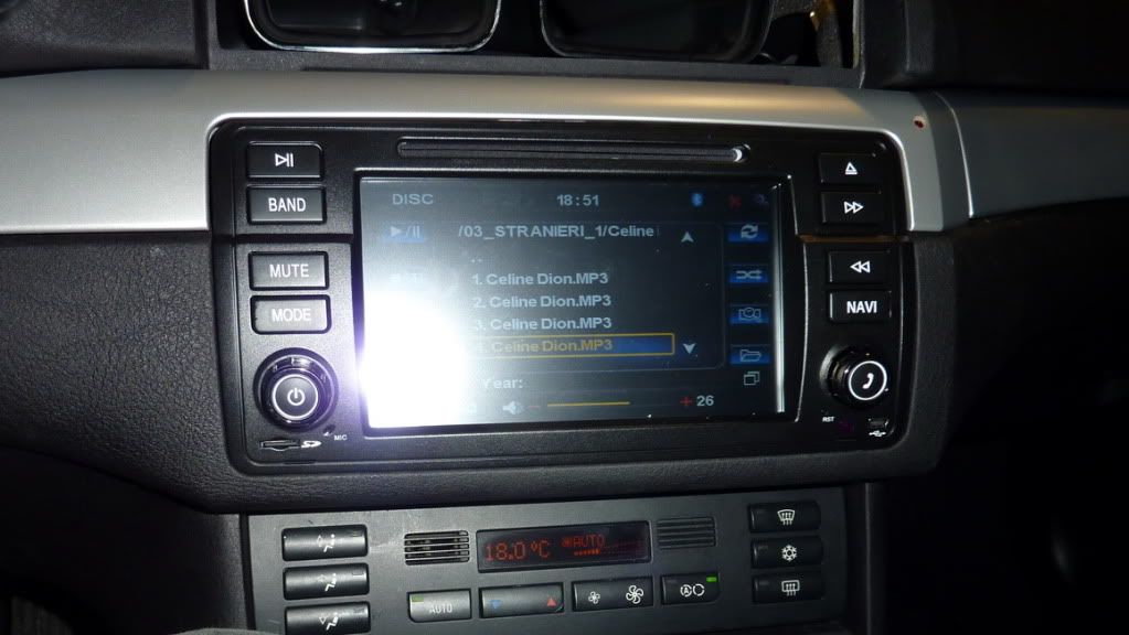

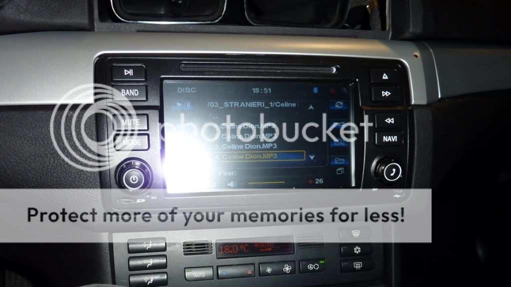

    3) non risolvibile: esplorazione mp3 e file vari: vengono visualizzate solo poche lettere del nome del file, e questo non scorre, per cui è impossibile leggere completamente il nome. Questo purtroppo è molto grave, perchè nei file tipo "nome cantante - titolo canzone.mp3" praticamente si legge mezzo nome cantante e basta, con il risultato che si legge sempre la stessa cosa.
    In compenso vengono visualizzati i tag nella parte bassa, ma purtroppo non sono molti i file con i tag a posto...

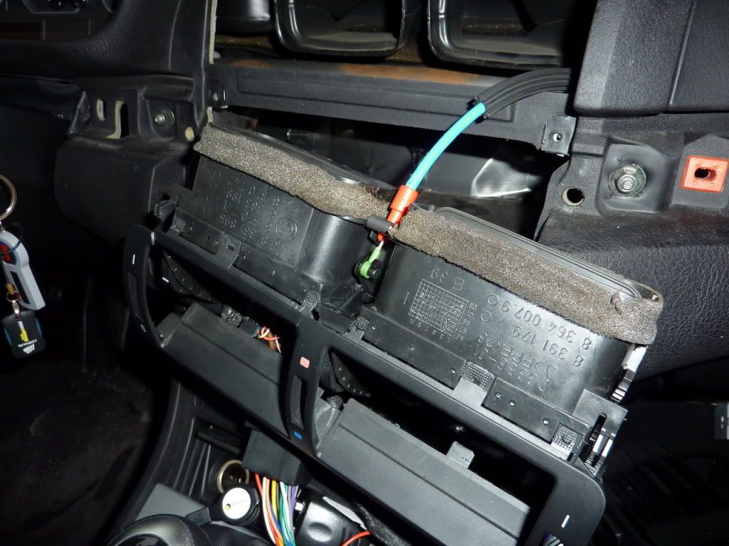

    Iniziamo con qualche foto:
    Connettore auto:
    Ecco le mie bocchette già distrutte:
    Adattatore antenna radio collegato:
    Sistemazione antenna GPS, a sinistra si nota il cavo che scende:
    Ecco un particolare dell'antennaTV:
    Sotto invece ho sitemato l'antenna TV sul condotto dell'aria destro:
    Qui ho sistemato il cavo residuo dell'antenna TV:
    Questa è la modifica che vi avevo accennato al supporto del climatizzatore, si notano le 2 fascette in alto:
    Ecco i cavi USB e IPOD passati sotto il tunnel centrale, poi farò un'apertura nel portaoggetti:

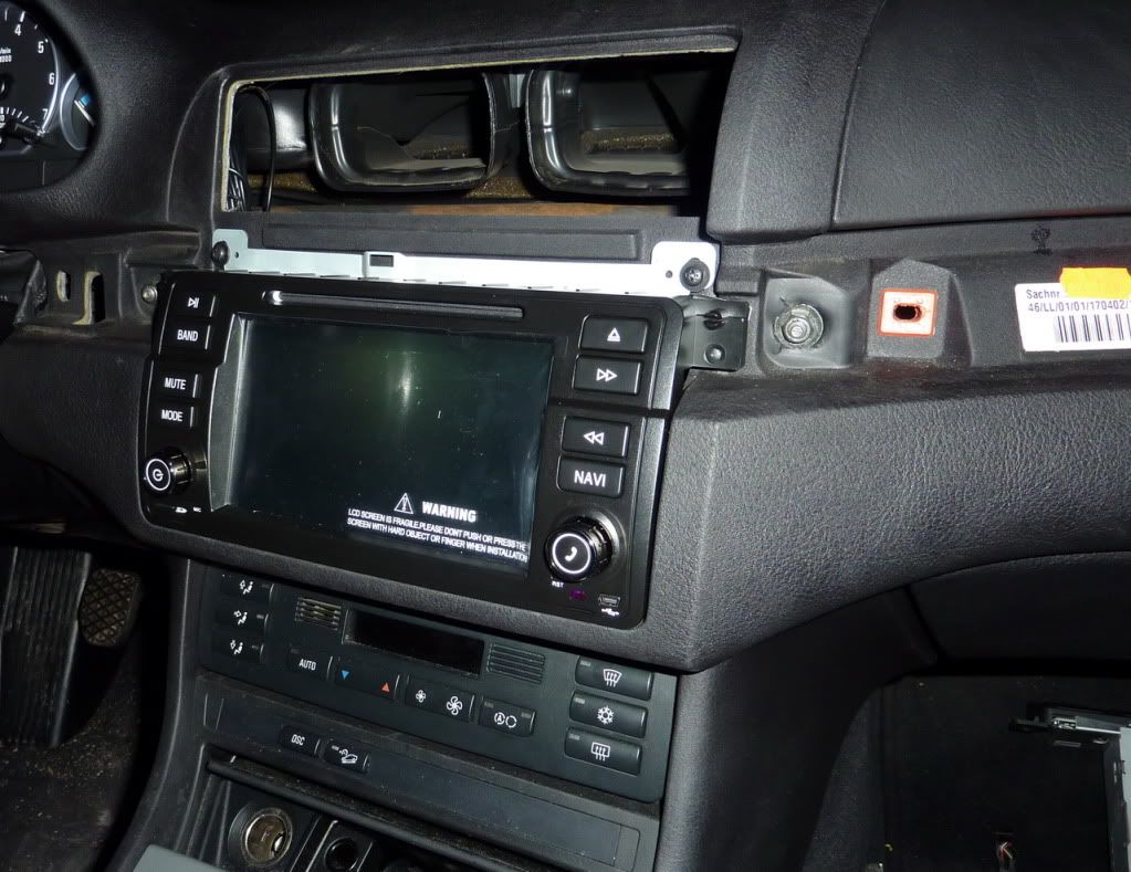

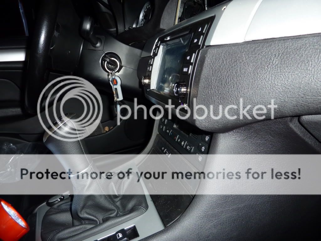

    Ed eccolo montato:
    sotto si nota il problema di visualizzazione dei file che vi dicevo... 15 caratteri compresa l'estensione, mentre nella riga in basso vengono visualizzati ad alternanza i vari tag...

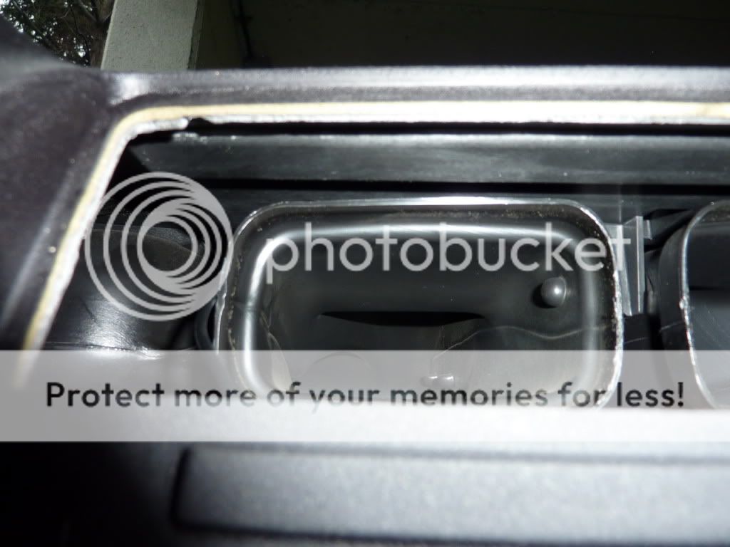

    curiosità.... cosa è quella lucina sul listello grigio centrale a destra in alto?
  19. ROX
    ROX Presidente Onorario BMW
    7.428
    463
    17 Aprile 2007
    3.391.465
    330xi Touring e46 '02
    quel led è un residuo che ho trovato in auto, probabilmente una specie di antifurto che poi è stato eliminato, infatti ho trovato alcuni fili già spellati su massa e alimentazione, probabilmente s'erano allacciati anche lì... non mi dà molto fastidio ma se trovo un listello nuovo lo cambio...
