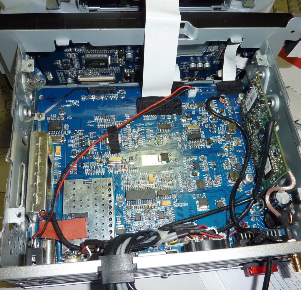

    Non esattamente, ma mi è bastato guardare la scheda madre per rinunciare a prescindere: :lol:

    timidone!!!:lol:se solo si fosse più vicini...#-o:confused:
