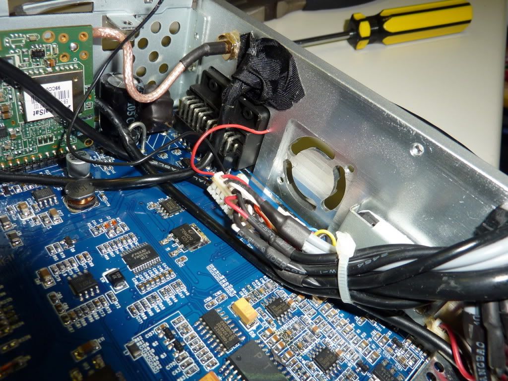

    Dunque oggi, mi giravano sufficientemente le balle :lol: per cui mi sono messo all'opera:
    ma appena tolto il coperchio, mi sono accorto che la ventolina era ben più piccola dei 4cm canonici... ovvero 2,5cm :confused:

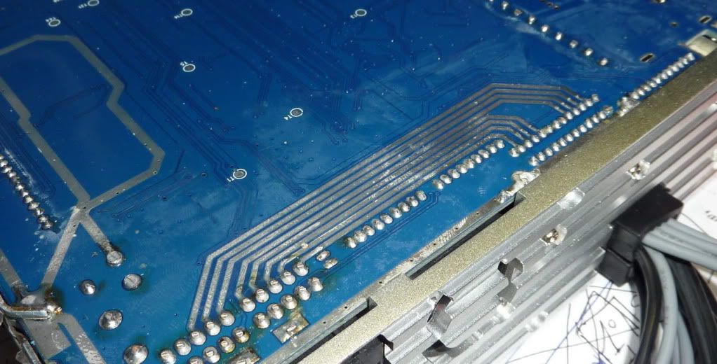

    in più se notate la seconda vite è coperta dal connettore saldato sulla scheda madre, per cui risulta impossibile svitarla anche perchè la MB è saldata al telaio:
    infatti come vedete (in basso a sinistra), la scheda madre è saldata in più punti al telaio e non avevo certo voglia di mettermi a dissaldare tutto:

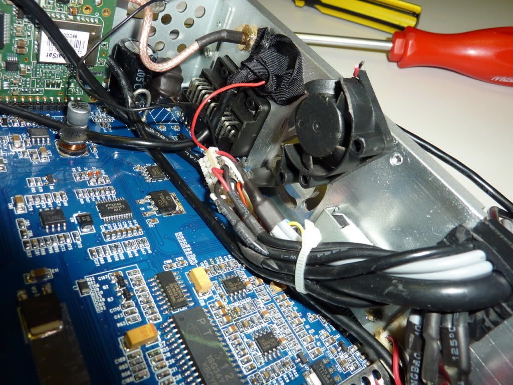

    ma come al solito, le buone maniere aiutano in questi casi: :mrgreen:
    ed ecco l'area liberata:

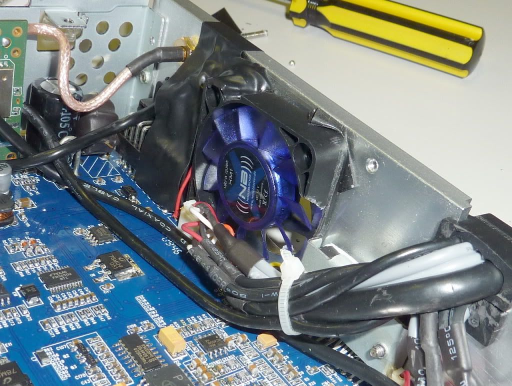

    a questo punto ero quasi indeciso se lasciarla così o meno, però per non rischiare, avendo già a portata di mano l'altra ventolina, ho provato a metterla, ma per qualche mm non entrava liberamente, per cui ho dovuto tagliare parte del telaietto di plastica della ventola:

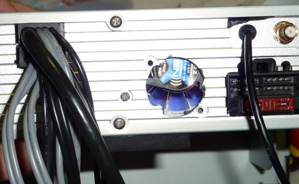

    inoltre, poichè copriva proprio la parte corrispondente all'elica della nuova ventola, ho eliminato la copertura centrale del foro:
    ora devo solo vedere se funziona #-o... e se è meno rumorosa dell'originale... :-k
