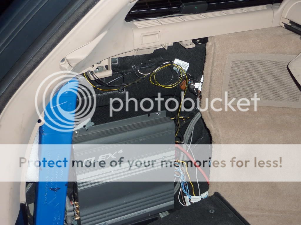

    Ieri abbiamo finito l'installazione all'amico Roberto Giardini, che come sapete non avendo alcun cablaggio all'anteriore mi ha costretto a fare un'installazione con amplificatore (Alpine usato da 30€ :mrgreen:) e di conseguenza ho effettuato tutto il passaggio dei cavi (con l'aiuto del mitico Franco Di Serio che ha smontato e rimontato mezza macchina #-o).
    Abbiamo dovuto passare dal lunotto posteriore laterale antenna TV, antenna radio, anche questa di serie arrivava nel baule, per cui ho preferito passarne una nuova, entrambe amplificate, ma la TV va alimentata davanti perchè l'amplificatore è alla fine del cablaggio, quella radio l'ho potuta alimentare dietro, poichè l'amplificatore è integrato nell'antenna. Questa volta, dopo l'esperienza del disturbo che ho riscontrato sulla mia nel vivavoce BT ho preferito lasciare l'amplificatore TV a distanza, quindi è rimasto posizionato dietro il portaoggetti laterale sinistro (dove sono stati posizionati cavo iPod e USB) allungandomi i cavi per l'alimentazione e inserendo una piccola prolunga per l'antenna.
    Per finire 3 coppie di cavi RCA schermati (una in più in previsione di un futuro SubWoofer).
    L'alimentazione dell'amplificatore è stata prelevata naturalmente direttamente in batteria, avendola a solo 1m di distanza nel baule e la massa sul telaio.
    Dopo la taratura dei livelli dell'amplificatore abbiamo ascoltato al volo qualcosa, ma vista l'ora tarda ci siamo ritirati. Per cui ora aspettiamo Roberto per i commenti su fruscii, interferenze, ecc...
    Nel frattempo vi anticipo una foto del posizionamento dell'amplificatore nel vano laterale sinistro del baule, in alto potete notare l'antenna radio (ancora più in alto non si vede, ma sulla sinistra c'è quella TV che già aveva ed ho lasciato)
