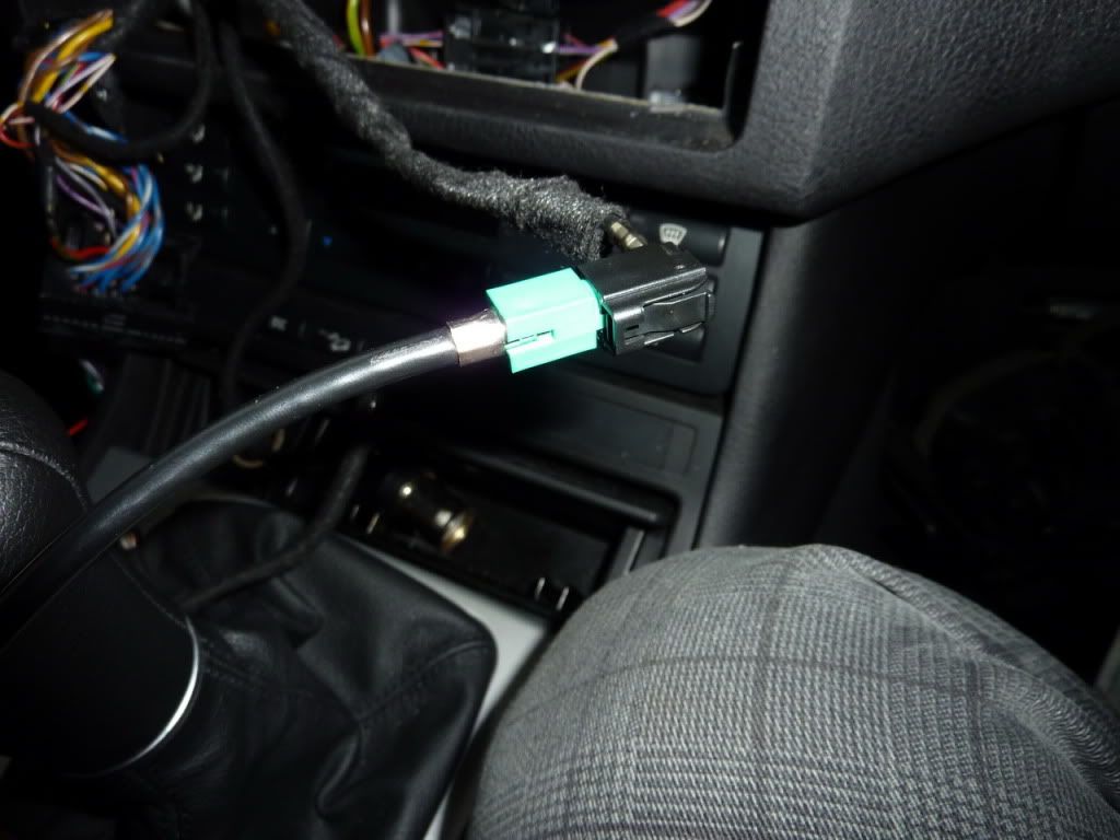

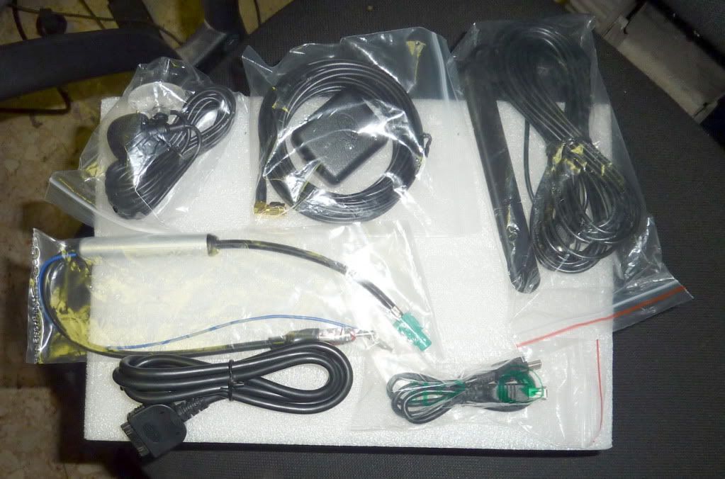

    Ciao silver purtroppo foto non ne ho fatte all'infuori di quella già postata..... comunque anche a me il cavetto è arrivato cosi come lo vedi.....tu ovvero senza "marmitta" e cavo blu....

    Anche il mio non ha il filo blu e la "marmitta"....premetto che ancora non ho montato il 2din...ma questo cosa significa?? che usando quel cavetto li non si prende nessuna stazione radio???

    se tu hai quel cavetto, significa che è amplificabile, pertanto dovresti portarlo ad una uscita di comando positiva; uscita comando ampli, sotto chiave oppure, sul rosso della radio, tanto è sotto chiave.

    Anche il mio non possedeva quella specie di marmitta con quel filo blu, sicuramente l'antenna di Rox e amplificata.....

    ma una foto di come risulta nell'abitacolo chi c'è l'ha?
