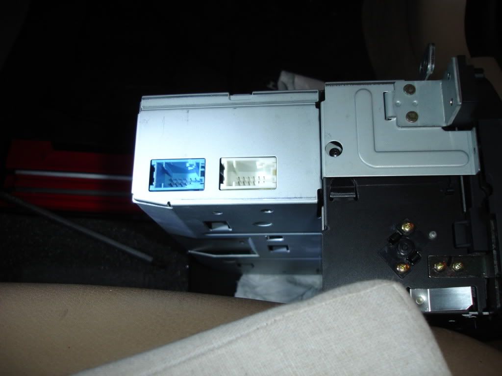

    Rox se non ricordo male quando o fatto passare i cavi per montare il monitor 16:9 arrivato li davanti collegavo alla presa quadrata che non hai visto il cavo che arrivava dal baule, e zona clima sto dietro, e da lipartivano i due cavetti con gli aggangi bianco e azzurro della tua foto.
    Se vuoi prova a smontare il cliama e vedi se li dietro c'è il connettore quadrato.
    Conta hblaggi li ho comprati in BMW originali. Quind se lui aveva il monitor Ha per forza quel cavo che porta il segnale dietro cove c'è la radio navi ecc ecc.

    Ciao Mike, il problema è che quella presa lì io ( e credo nenache Rox) non l'abbiamo proprio vista, abbiamo pure smontato il clima ma non mi ricordo di averla vista.D''altra parte, il cavo che termina con i connettori bianchi e celesti che si collegano al monitor, per quale motivo non dovrebbe essere "un cavo unico" fin dietro al bagagliaio dove ci sono i vari moduli ?
    Magari fosse connesso con la "presa che ci manca" da qualche parte in zona cruscotto ......

    Ciao roberto, questo non so dirti avendo messo il cavo per montare il 16:9 in post-marcheting pensavo fosse cosi.
    Mi sono basato sul fatto che BMW non fà tante varianti sulle sue macchie e quindi pensavo ci fosse, certo è che se è nata già cosi non ha senso come dici giustamente te, non credo esistano cavi adattatori di quel tipo, certo è che è veramente strano ora vedo su reolOEM che dice

    p.s. cmq anche io avevo il cablaggio posteriore ma a monta dietro il clima mi so ritrovato il bocchettone quadrato maschio femmina con relativa antenna e credo anche io che sia standard per tutte le nostre piccole.
