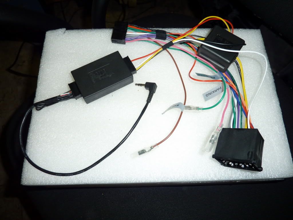

    boh... non so che dirti, ricontrolla tutto il cablaggio ed i collegamenti. Hai fatto qualche collegamento usando quei cavetti? Ci sono fili spellati? Controlla tutto bene... e magari fai anche una foto.

    io penso chwe sia la scatolina che non va bene magari peppe me la manda e la provo

    hai messo il cavo parking a massa?

    si lo fatto
    rox io faccio l'elettricista quindi a livello di collegamenti sono molto bravo e non ho sbagliato niente...
    sfarfallano i comandi al volante...si alza da sola e si abbassa da solo cambia stazione da solo...ma se li tocco non fanno niente
    io dico che è la scatolina

    beh allora probabile... non volevo che avessi messo a massa sul cavetto nero dell'interfaccia dei comandi, siccome ho parlato di scatolotto, ci si poteva confondere...

    rox ho controllato tuuto di nuovo è troppo facile per sbagliare...dobbiamo chiedere apeppe se mi può aiutare

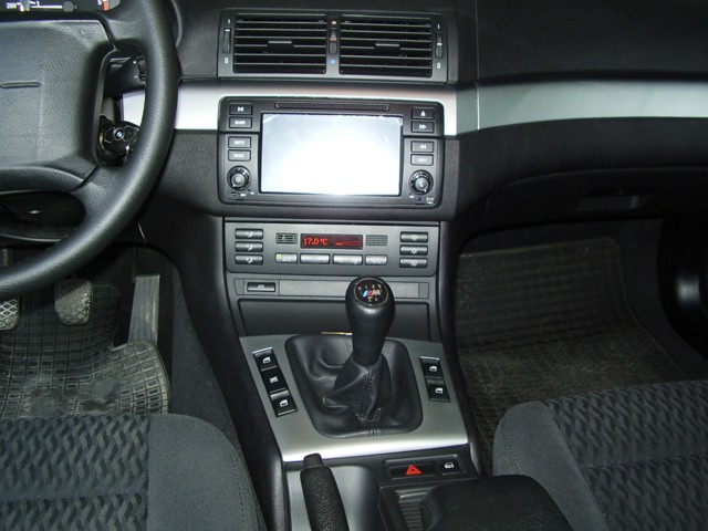

    Ecco il mio pronto all'uso :biggrin:

    Vedo che anche tu sei senza comandi al volante,come hai collegato lo scatolotto apposito?

    Non l'ho collegato; l'ho lasciato dentro insieme agli altri cavi inutilizzati :wink:

    Ok ,se non hai il cavo comandi non lo puoi collegare, intendevo che i fili vanno dalla connessione principale allo scatolotto comandi al volante, poi,da questo attacchi la connessione e vai col jack maschio al jack femmina marcato I.R. oppure non lo attacchi nemmeno?

    Non ho i comandi al volante.
    Lo scatolotto l'ho lasciato nella scatola dell'imballo ed il connettore dietro la radio penzolante.
