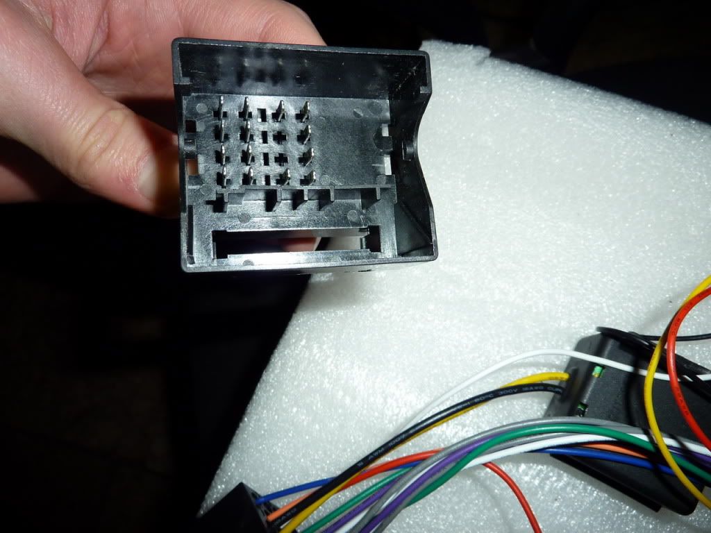

    che dici rox se apri un post per l'installazione?

    devi collegare il filo rosa alla massa...:wink:

    Di solito si dovrebbe collegare al freno a mano, ma, basta collegarlo ad un negativo fisso, cosa è scritto su quel filo?

    lo stesso filo dovrebbe controllare anche la lettura dei DVD

    sul filo c'è scritto parking.......ma ha quale massa

    un filo tutto nero del connettore iso che hai montato per installare la radio.

    un negativo qualsiasi, o nel connettore radio o a una massa carrozzeria, più semplice il connettore, ti pare? se non conosci la colorazione ci sono dei post precedenti con lo schema del connettore e dei significati in merito alle colorazioni.

    allora io il filo nero non lò trovato mi potete postare delle foto?

    io i fili PARKING, REVERSE, AMP COIN non li ho collegati da nessuna parte, non sapevo dove metterli aiuto

    parking sarebbe quello che va collegato al freno a mano,collegalo al nero e sei a posto,reverse va collegato al filo blu-giallo che è in una scatola relè sopra la fusibiliera ed è il segnale retromarcia,così la radio commuta automaticamente sull'ingresso per la retrocamera(se ce l'hai) e amp lascia stare se non hai l'amplificatore.

    scusa l'ignoranza ma a quale nero?

    visto che non ho la retrocamera allora evito di collegare Reverse

    ok.il parking devi collegarlo in ponte col filo nero dell'alimentazione dell'autoradio,andrebbe collegato al freno a mano per la visione della tv solo quando sei fermo,ma se lo metti a massa sei a posto sempre.cerca il filo nero sul connettore iso dell'autoradio e attaccati col filo parking li.
