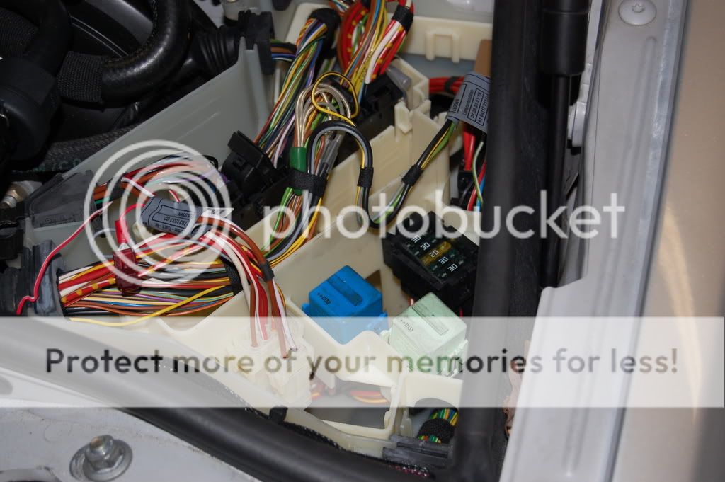

    mmmmmh,grazie ragazzi ho avuto,imput a sufficienza....di fatto l'importante e' che sto benedetto filo giallo vada a collegarsi al + di una plafoniera abitacolo che abbia corrente all'apertura del telecomando...ho capito giusto?
    e l'accesso all'abitacolo dal vano motore?sapete darmi una dritta in merito?
  11. mike.
    mike. Presidente Onorario BMW
    17.636
    1.022
    23 Giugno 2009
    585.157
    BMW 520 F11 M///
    Puoi passare lato guida da dentro scatola centralina metti una luce e vedi dall'interno auto cosa ti si illumina e lato passegero in fondo al pozzetto base parabrezza c'è un gommino che ariva dietro cassetto passeggero

    perfetto,in qst momento sono qui con il computer a fianco della car con il cofano alzato e vari pezzi all'aria...
    quoto_
    grazie,avevo pensato anche io a quello ma avevo timore di rompere qualcosa.. ma per far passare il filo tu hai tolto quel coperchio rotondo ,oppure hai infilato la sonda per elettricisti dentro al gommino del coperchio?
    adesso ragazzi ho scoperchiato la protezione della centralina ma non riesco ad individuare qst filo rosso-bianco a strisce gialle....mandoveeee'!!!](*,)](*,)](*,)

    nn vedi nessun filo bianco con una striscia rossa,come in questa foto,nel fascio di cavi che terminano in basso alla foto? nei 2 connettori?

    Ma non è centralina vano motore è dietro cassetto portaoggetti lato passegero
