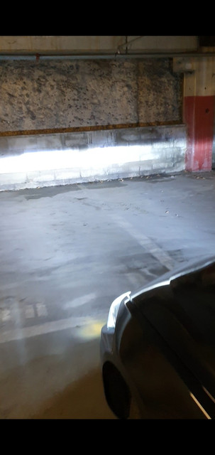

    Sostituzione Lampadine H8 fendinebbia con H8 Led 5000K prese dagli USA. Nessuna codifica, nessun errore o Flicher, molto luminosi. Ho scelto la colorazione 5000K per utilizzarle come luce di svolta, salendo di Kelvin forse si perdono di efficacia cmq tengono testa agli Xenon come luminosità. (Posterò foto più avanti)
    Sostituzione lampadine Xenon con le D2S con le Osram COOL BOOST 7000k. Luce indubbiamente più bianca, e maggior contrasto, sicuramente non luminosa come i fari LED di oggi, ma ho avuto l'opportunità di confrontarli con i LED di un Q3 del 2005, e direi che la tonalità è simile e risultano anche più luminose.
    Il risultato è il seguente.
    Qui nel video un po' improvvisato nei garage di UCI Cinema, il confronto tra 1 lampada originale, e una Orsram con misurazione approssimativa con App luxometro del cellulare. L'originale arrivata a regime si attesta su una luminosità di 2700, la Osram sui 4800 anche se a occhio nudo non si percepisce tutto questo aumento.

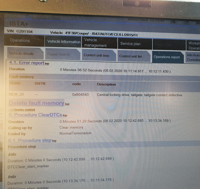

    Ha un difetto strano nn so se qualcuno di voi puoi darmi suggerimenti perchè è fastidioso.
    Ogni tanto il portellone posteriore non si apre, diciamo dopo una sosta prolungata. Mi sembra più frequente con il freddo, ora che fa caldo funziona più regolarmente.
    In sostanza la serratura scatta bene, ma non si apre. Ho notato che se poi lo alzo manualmente, il BC non rileva nemmeno lo sportello aperto anche se è spalancato e questo è grave. Richiudendolo manualmente, la serratura lo chiude e poi riprende a funzionare regolarmente. Secondo voi potrebbe essere qualche sensore nella serratura o nel blocco del motorino col cavo Bowden? Ah mi sono fatto la diagnosi e rileva: "REM_20 0x804840 Central locking drive: tailgate contact defective".
    Col codice errore non ho trovato nulla, con "central locking" trovo sia la serratura ma anche il blocco motore diciamo. Avete qualche dritta da darmi? grazie

    Il numero che hai scritto è in esadecimale, dovresti provare a fare la diagnosi con ISTA (puoi trovarlo sul forum) e cercare il codice di errore su google.

    Ciao TBGaming, è proprio ISTA che mi ha dato quel codice di errore. Ora non ho possibilità di rifarmi la diagnosi. Ho reinstallato e sto aspettando il cavo ENET, poi ci ridarò un occhio.

    Che strano! Io di solito collego la macchina, fa tutta l'identificazione automaticamente e compare l'albero con le ECU. Clicco il tasto apposito e compare la lista errori. Che cavo/interfaccia hai usato? Credevo che i codici di errore fossero decimali a 6 cifre.

    Ho acquistato software e cavo usb quello bianco col selettore per K Dcan da Bcables.Com
    Ora nn ho possibilità di collegarmi alla macchina e fare altre prove. Vedremo se con Enet andrà meglio.

    Se non erro per le Fxx e Gxx serve il cavo enet come hai detto, se non hai la porta ethernet sul portatile puoi usare un adattatore ad usb o tramite router.

    Confermo che anche a me è capitato un paio di volte che il portellone non si aprisse alla prima, o meglio, si sgancia, fa lo scatto, ma poi si ferma.
    Io ho tradotto il "problema" nel fatto che per qualche motivo il portellone si era "incollato" alle guarnizioni quindi, trovando resistenza nell'aprirsi, per sicurezza il portellone blocca l'apertura.
    Mi è capitato una volta quando l'auto era ghiacciata, e una volta dopo che l'auto è stata ferma con portellone chiuso per 2-3 settimane (di recente).
